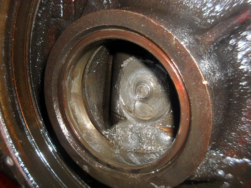

Megnéztem a munkahengert tegnap levettem és a dugattyút kézzel nem bírtam se húzni se tolni!Olajnyomást sajna nem tudok mérni mert nincs hozzá órám,de új rajta a kocka csak jó az olajnyomás.Most már csak annyi gondom,hogy nincs itthon olaj talán 3-4 liter ha van benne de így olyan nehéz a kormány mint eddig ha majdnem tele volt!

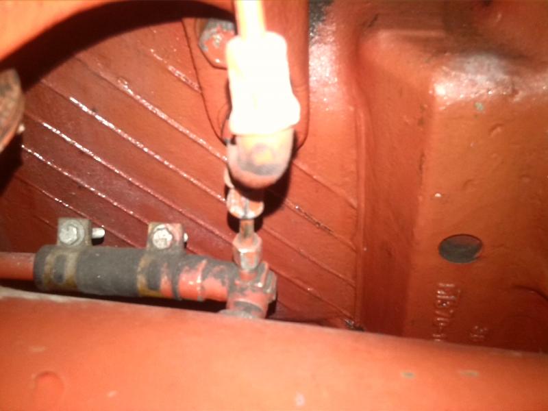

kis kormány kérdés
a kockába milyen hézagolót meg O gyűrűt szoktak cserélni h könnyebb legyen a kormányozás?
csak hallottam róla de hiába nézegetem a könyveimben a kockáról nem találok semmit :S
valaki képpel együtt el tudná mondani h mit kell vele csinálni?
Köszönöm

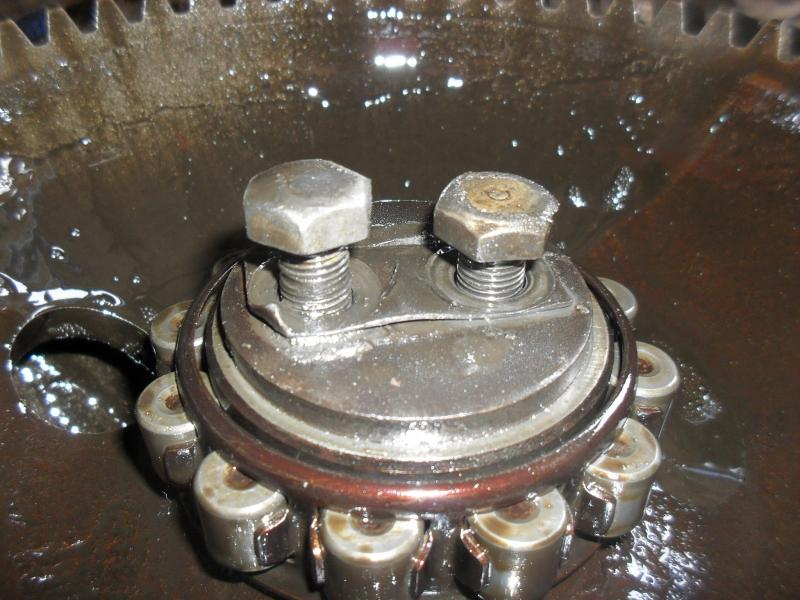

a kockában hézagolt ki valamit éppen ezt kellene megtudnom h pontosan mit csinált mert egy fogadásszerűséget kötöttünk mert szerinte fórum függő vagyok :D
Válasz #32183. hozzászólásra
A gumigyűrűnek semmi baja, hacsak nem nyírja ki a henger belső fala. A szitálás azért van (többek között), mert üt a felnid. Fordítsd hátrafelé a mintát a kerekeken, állítsd 0-ra az összetartást, fúrjál zsírzószemet a kormányösszekötő rúdfejekre, húzd be őket úgy, h. ne kotyogjanak, és nem fogja magát riszálni az eleje egy darabig. Ha nagyon üt a felnid, cseréld ki egy jóra. Ennyi.
Válasz #32182. hozzászólásra Úgy jöttem rá ,hogy minden ki lett cserélve ...kormányösszetartás 0 (MTZ552) , gumigyűrű csere után hurrá végre jó....de csak pár napig :(

Milyen hézagolásról beszélsz?
Válasz #32180. hozzászólásra Nem csinált még valaki kétirányú karmantyút a munkahengerre?....tapasztalatom szerint többet érne, mert javítókészlettel kb. 3 nap után szitál megint ...jah és új az egész rendszer mégis szitál az eleje rettenet .....már az következik ,hogy valami komolyabb helyen gyártatok hozzá karmantyút!
És erre hogy jöttél rá?

igen én is erre lennék kíváncsi mert nem tudom h mit és miért csinált vele, mert nem értem sem a működési elvét sem azt, h hogyan lesz könnyebb a kormányzás a hézagolástól!
Nem azt kérdeztem h szabad-e vagy sem, de ha már felhoztátok miért is nem szabad?
miben változik meg a vezérlő kocka működése?
szóval a kérdéseim:
Hogyan működik a vezérlő kocka, mit csinál?
Mit csinált vele az ismerős?
Miért lett ettől a kis bütyköléstől könnyebb a kormányzás?
Miben változtatta meg ez a szerelés az eredeti működéséhez képest?
Miért nem szabad ezt csinálni vele?
Lecseréltem a gyári kipufogót a képen látottra sima alap motor nem turbós és észrevettem hogy amikor 9.be megyek már 2000 pörög a motor a 30 km/h nem viszi hanem kb. 28 megy ezt a gyári kipufogóval nem csinálta.
Lehet hogy ez az új annyira lefogja?
Ez kb olyan vastag mint a turbós kipufogó csak a könyöknél szűkül össze.
És csak szikrafogó és hangtompító van benne.
Maradhat vagy cseréljem vissza nem ártok ezzel a motornak sem a fogyasztásnak?

Semmit nem kell vele csinálni! Szakműhelyben kell javíttatni! Ha nem értesz hozzá ne piszkáld mer a sajátod és más életével is játszol.
kis kormány kérdés
Köszönöm
