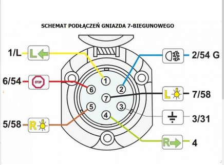

#20 Ohaza63
2024-08-14 18:18:07
Válasz envagyok2 #16. hozzászólására
Jártam ki a helyi TSZ be villamosságot javítani régebben.
Rengeteg lepukkant régi gépet, MTZ-t , pótkocsit csináltam.
A hibák 90 % a testelés hiányából fakadt.
Te is először ott keresd a bajt, mert általában ott is szokott lenni.

Ez a szabvány bekötés. (Ha úgy van.)
5 a jobbos helyzetjelző.
Én mérnék, de tipp szinten izzó vagy valahol nagyobb átmeneti ellenállás. (dugvilla-dugalj?)

Válasz envagyok2 #16. hozzászólásáraIndex fék jó a jobbon is ??? Akkor vedd szét ahol a helyzetjelzők két felé vannak osztva, ott lesz a hiba.

fiatalok, vontatott eszközön ledes lámpák vannak. a bal oldalon minden fasza. de a jobbon rohadt halványan pislákol csak hátul is a piros, és elöl a helyzetjelző is. ez miért van? valami kontakt hiba, vagy elmegy a delej valahova? nem veri le biztosítékot, gépen minden oké.

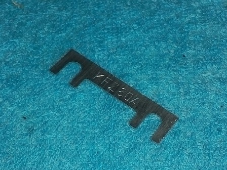

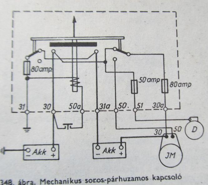

Válasz medikus #12. hozzászólásáraKöszi! Ifa párhuzamkapcsoló egyébként.

Válasz Erdőjaro #1. hozzászólásáraNem működik! Van rajta 2 ilyen!

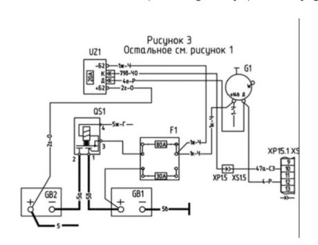

Válasz Zoli1437 #5. hozzászólásáraBocs. Elnéztem. 1-ről kapja a +-t. Akkor töltés nincs a hiányában a GB2-n. (A rajzból nem úgy látszik, de valahogy le kell testelni és csak ez marad.)

2024-01-15 17:13:35
A tied nem tudom milyen, de ha a képen levő 80 A-esnek megfelelő, akkor nem. A képen ezen keresztül kapja a +-t a behúzó tekercs. Ennek hiányában nem kapcsol.

Üdv mindenkinek!
12-24voltos párhuzamkapcsolóba ez a késes biztosíték lap ha nincs beszerelve, az mit befolyásol? Működni működik anélkül is.
