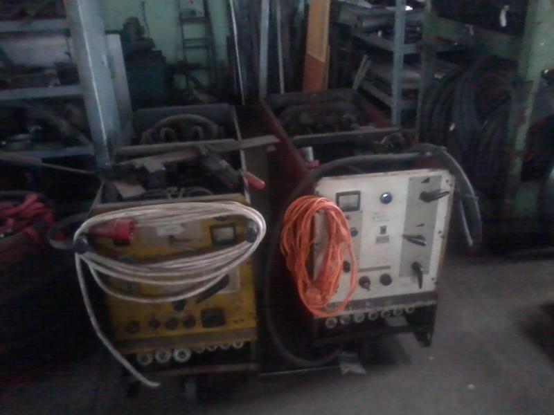

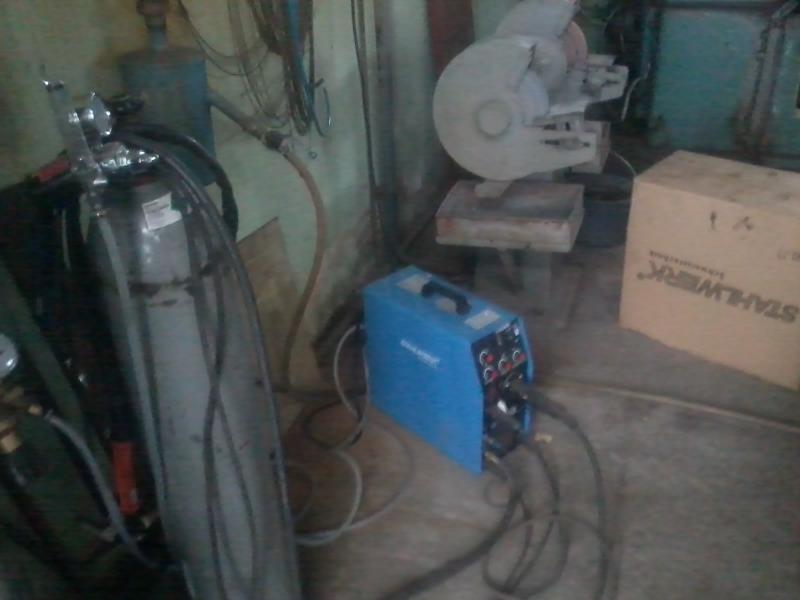

#24805 PBandi
2013-04-08 22:27:13
Válasz #24804. hozzászólásra
Ezt egy inverteres 3funkciós géphez kapcsoljuk(CO,MMA,AWI),annyi a zavaró a gépen ,hogy szinergikus magának számolja ki az előtolást az áramerősség függvényében szabályozni csak annyit tudsz,hogy nyúl v. béka, ha be van téve az előtolóház azon a potméterrel még bele tudsz nyúlni.MTZ1221 az előtolómű az inverterről kapja a tápot egy vezérlőkábelen.

#24803 dobó+
2013-04-08 21:57:12
Válasz #24802. hozzászólásra
Akkor a gép csak egy előtoló amihez hozzákötöl egy invertert?
Ha nem az igazi a hegesztés az azért lehet mert az inverter kb60 voltot ad ami hegesztés közben leesik kb 20 voltra.
A co-hoz pedig 20-30 volt kell de minél stabilabban nem eshet terhelés alatt a fesz jelentősen.
Az inverteres co ezért marha drága.

#24792 PBandi
2013-04-08 19:15:53
Válasz #24728. hozzászólásra
Igy néz ki egy külön előtolóház ez annyival tud többet a kisgép előtolóművétől ,hogy 4 görgős komolyabb a pisztoly,15 kg-os tekercs megy rá és maunuálisan is bele tudok nyúlni az előtolás sebességbe mert az alapgép szinergikus de nem igazán vagyunk vele kibékülve.
