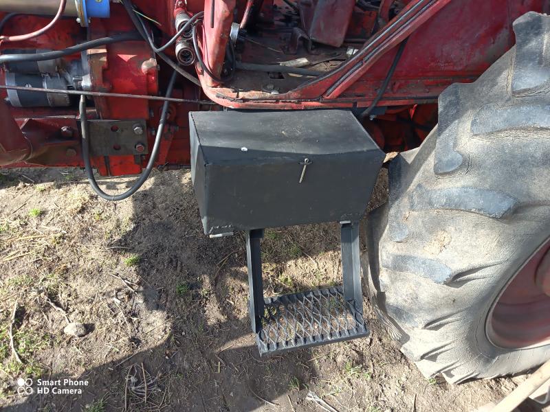

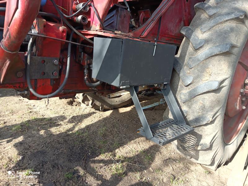

Válasz Gumóka #75675. hozzászólásáraKöszönöm a segítséget.Csináltam egy képet.Nem tudom mennyire látszik ha nem szólj készítek másikat.
#75675 Gumóka
2021-06-17 23:45:45
Válasz mikesmith #75672. hozzászólásáraA tiedből szerintem kivették az antislipet, amit az a jobb szélső kar működtetne. Azzal frankón lehetne zárni.
Ha közvetlen a karok alatti részről teszel képet, látni fogjuk.
