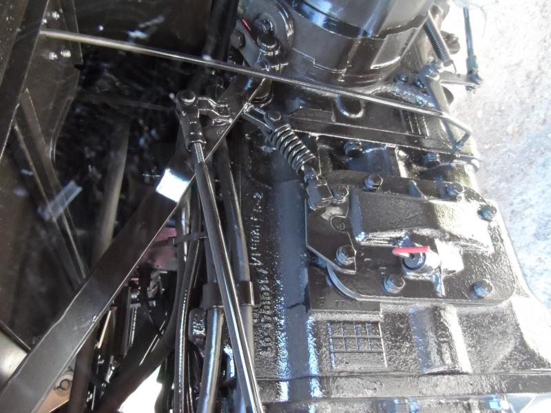

Válasz Tomi81 #65613. hozzászólásáraA rugó alkatrészei filléres dolgok, kérdés hogy a tartót lehet-e kapni, én nagyon nehezen tudtam szerezni mikor kellett volna..

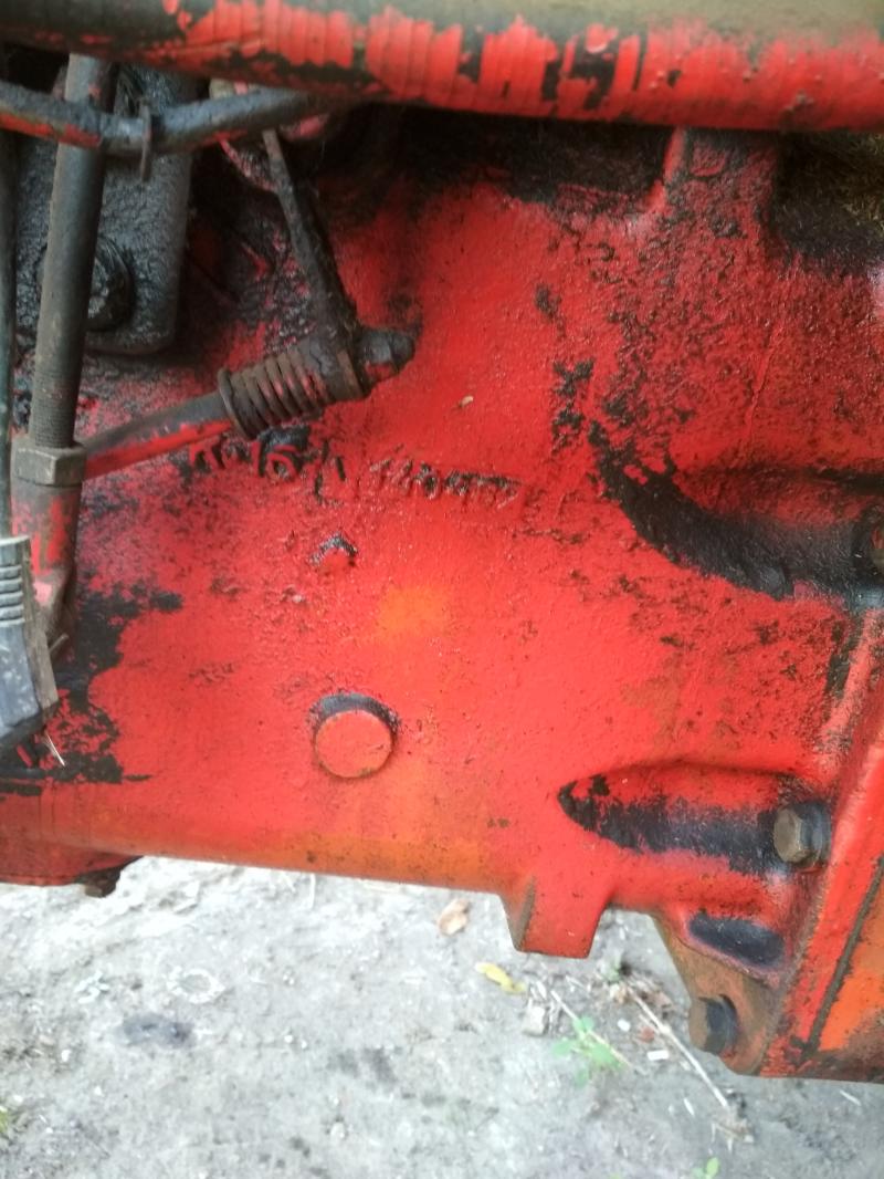

#65613 Tomi81
2019-10-11 16:51:23

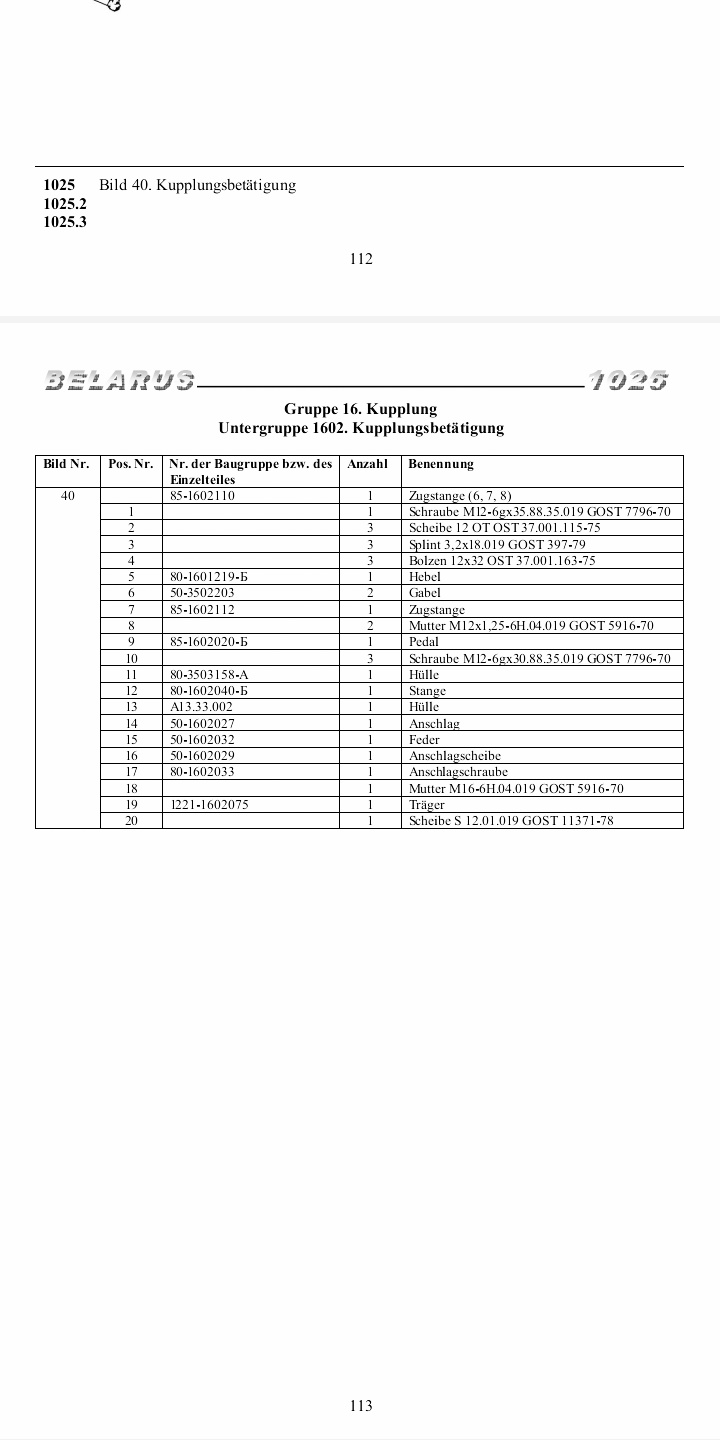

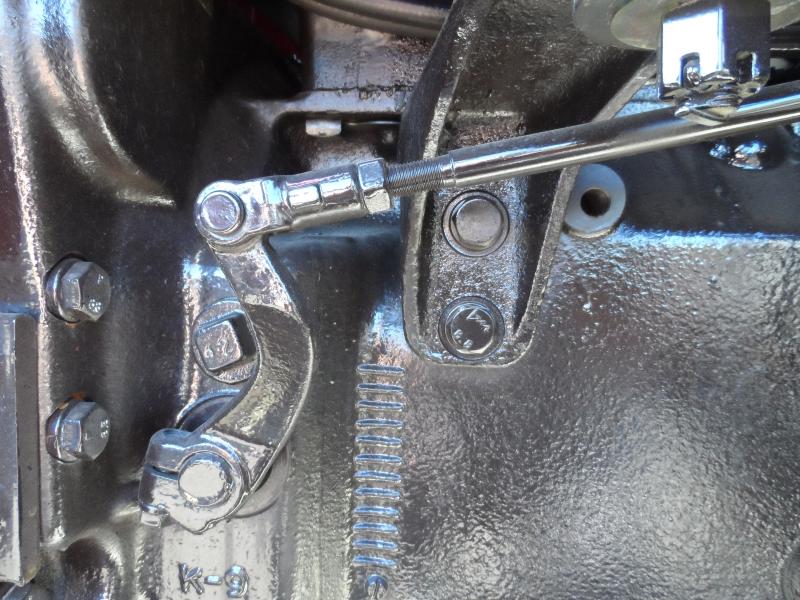

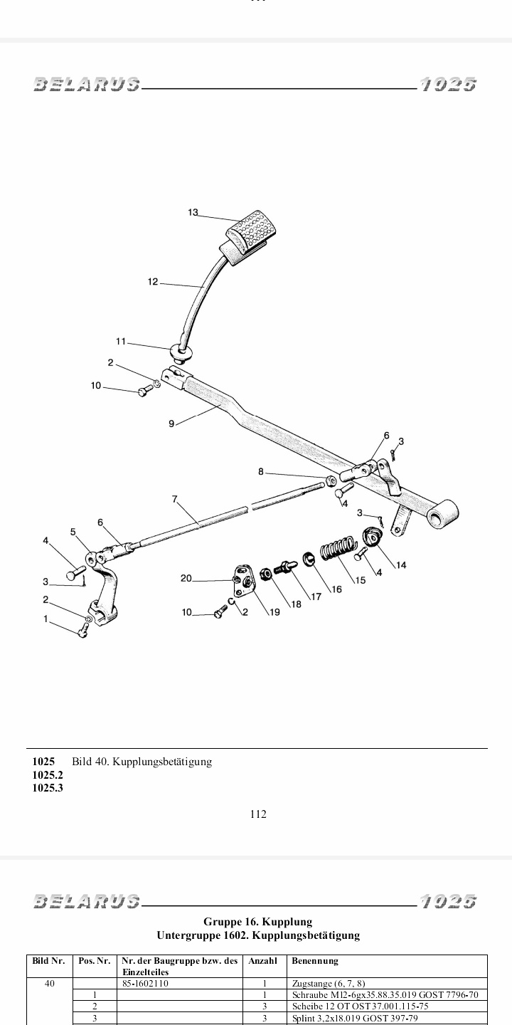

Válasz Tomi81 #65609. hozzászólásáraA pedált a tengelynél kifúrtuk, bele egy zsírzószem. Azóta bal kézzel be lehet nyomni a pedált.
1025ös katalógusból van, de a én úgy emlékszem a 820é meg az 552é is ilyen. Rugót ha nem veszed meg a gyárit, a fülketaró bak csavarjához hajtol egy laposvasat, bele egy rugó és kész. A két másikon így van. A 1025ön van csak gyári.
Itt vannak a képek

Válasz Dave #65611. hozzászólásáraA kinyomó csapágy rudazatával csak annyi dolgod, hogy kicseréled a kart a végén.
#65611 Dave
2019-10-11 16:49:06
Válasz csoppika #65608. hozzászólásáraAhol a kompresszorod van annak a dekninek a felső két csavarja tartja, a "rugótartót". Nincs hozzá gyárilag semmid meg, a csapokat és a villákat cserélném ha már kopottak. Maximum a rudazatot tudod megcsinálni a régiből, mert a tiéd jóval hosszabb. Én félbevágtam egymásmellé rakva összehegesztettem, aztán kész. Valami 10e egy szaros köracél menettel a végén..
#65609 Tomi81
2019-10-11 16:40:45
Válasz csoppika #65608. hozzászólásáraA kuplungpedált a fékpedál tengelyére kell felrakni. A rugója is azon a környéken van. Mindjárt nézek neked robbantott ábrát.

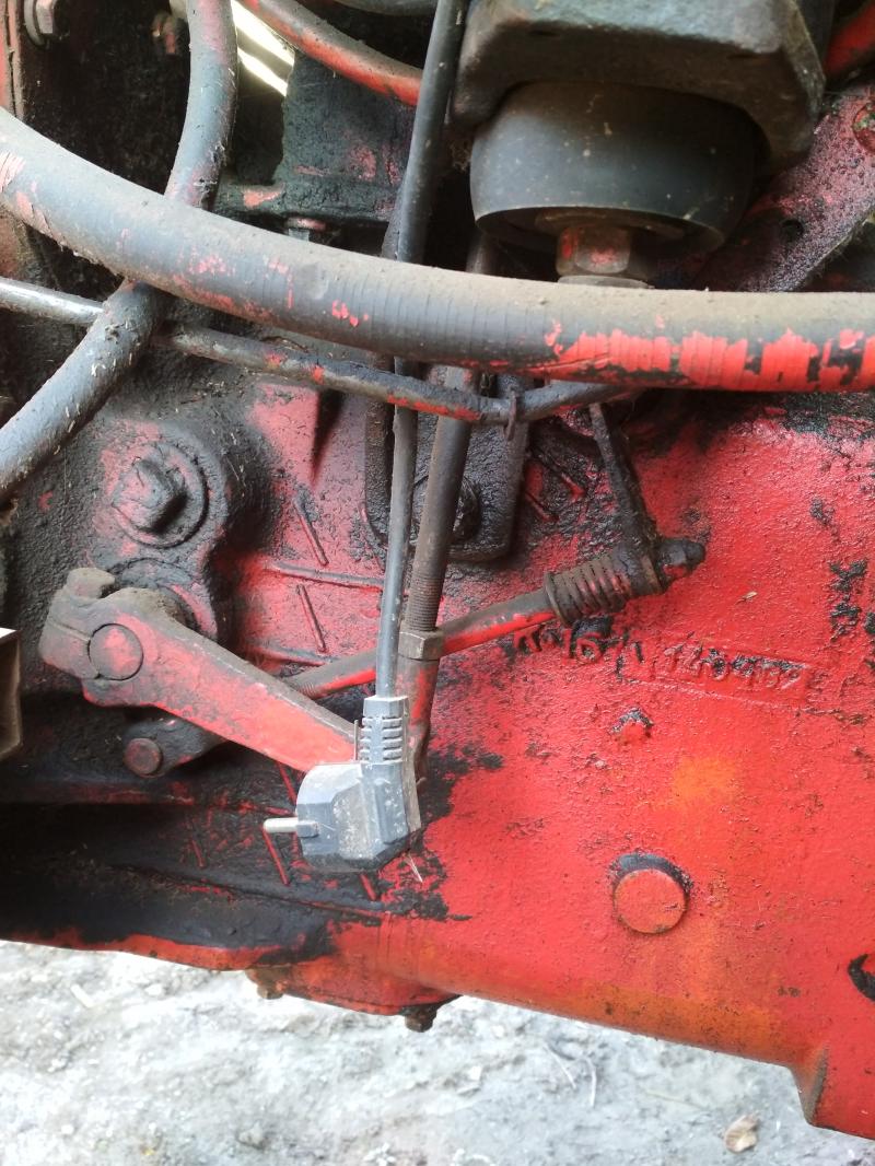

Ja és a kinyomó csapágy billentő tengelyt(hivatalos nevét nem tudom) fordító állítható rudazatból 2 hosszt mutat a habi...
A hozzávalók kb 26+ezer pengő...
Kérdés, hogy mi van meg belőle ezen...gondolom esetleg a kis csapok meg pár csavar...

Srácok. Mtz 80. Gyárilag lyukasztott, a régi felső rugójú kuplung rudazathoz passzoló bal első fülke tartó bakot merre lehet venni?smile helpsmilie
