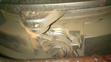

#53338 gabika82
2017-11-06 19:58:04
Válasz gabika82 #53337. hozzászólására Ja már vágom ahol az ablak van ott van lekontrázva a záró kupak alatt lévő 6 csavar igaz?
#53337 gabika82
2017-11-06 19:56:10
Válasz mtz1221 #53336. hozzászólásáraDe igy már értem köszönöm holnap majd megprobálok álitani rajat!!smile thumbupcool
#53336 mtz1221
2017-11-06 19:53:00
Válasz gabika82 #53335. hozzászólásáraAmit lefogsz a csavarhúzóval,azzal állítod is.A dekli alatt csak a lebiztosító anyája van.Ha nem érthető valami,nehogy hozzá nyúlj.
#53335 gabika82
2017-11-06 19:41:25
Válasz mtz1221 #53334. hozzászólásáraTehát a kis dekni alatt lévőn kell álitani ami a zárókupak alatt van azt csak csavarhuzóval lefogni hogy ne tekeredjen el?
#53333 mtz1221
2017-11-06 19:13:15
Válasz gabika82 #53327. hozzászólásáraAz 1-esel jelölt záróanyát,meg a 2-el jelölt kis deklit levenni.A dekli alatt lesz egy hatos anya mit fel kell tágítani.De úgy hogy a záróanya alatt látható csavar vége(csavarhúzónak be van vágva a vége) ne forduljon el. Utána csavarhúzóval tekerd beljebb(fél körönként)még jó nem lesz.Az anyáját ne felejtsd el ráhúzni.Fent az állító csavaron lesz egy rúgó két kontra anyával tartatva,azt ne bántsd.Ha véletlenül (99% hogy fog) nem fog reagálni az állításra,akkor vedd le a szabályzó ház hátulját,és képet arról is.
