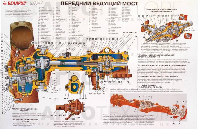

#53272 rigás
2017-11-04 20:14:26
Válasz csuti0 #53270. hozzászólásáraKerékösszetartást kellene ellenőrizni. Az oszlopos szervóval szereltek érzékenyebbek erre, az orbitosok kevésbé.
#53271 prütyi
2017-11-04 20:10:12
Válasz csuti0 #53270. hozzászólásáraVéletlenül a reduktor hüvelyek nem lógnak egymáson? Az is okozhatja a szitálást, illetve azt is hallottam hogy az irányitókar bordái kiverődnek. Olyankor hiába van meghúzva az anya illetve hiába új a tengely attól lóg a tengelyen az irányítókar és ez is okozhatja a szitálást.
#53270 csuti0
2017-11-04 18:00:02
Sziasztok szakemberek!
Ismételten meggyűlt a bajom a 82-es mtz elejével,ugyanis aszfalton nagyobb sebességnél beszitál az eleje.De ezt csak akkor csinálja ha nincs mögötte semmi függesztett eszköz. Kormánymű nemrég volt cserélve újra,összekötő gömbfejek stabilak,"nagymama"kopra meghúzva.
Esetleg valakinek öklelte?
Üdv.:Csuti
