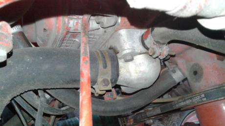

#49548 zsoltrs
2017-03-08 10:00:41
Válasz mtz1221 #49547. hozzászólásáraEz akkor nevezhető új típusúnak?
#49547 mtz1221
2017-03-08 09:14:03
Válasz zsoltrs #49546. hozzászólásáraAz új típusnak,felfelé jön ki a termosztát.(levehető a ház teteje).A réginek meg a házat kell levenni a blokkról.Ha régi fajta,akkor avval ne bajlódj,vegyél rá újfajtát házastól.
#49546 zsoltrs
2017-03-08 07:33:27
Válasz a2457 #49544. hozzászólásáraKöszönöm, lassan kiokosodok...
De még van pár dolog.
Hogy tudom megállapítani, hogy a vízhőfok óra megfelelően működik-e?
Bemelegedett motornál kimozdul kicsit 40 fok fölé, a hűtőben a víz is kb. annyi lehet.
Vagy jó minden csak termosztátom nincs és így az egész nagy kört forgatja?
Láttam, hogy termosztátból is 2 féle típus van, régi és új.
Így a házakból is 2 típus van?
Hogy tudom megállapítani, hogy az enyém milyen típus?
Nagyfülkés 80-as
Köszi
