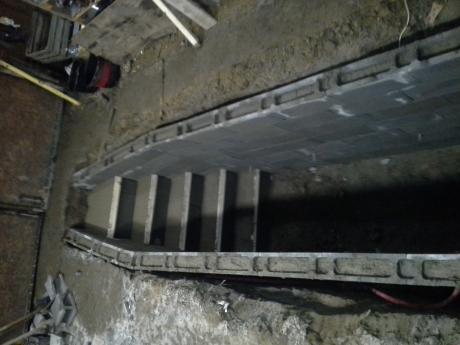

Kb Szemmagasságig ér, de a képen úgy látom 7sor zsalukő
Az alja nekem nem beton csak körbe a zsalukövek alatt.
Elnyel mindent, meg lehet állítani a magasságot egy kis homokkal
Én is 3 aknát megnéztem, ez maradt, nekem így jó. Tehát nem csak hasraütöttem, volt előtte teszt is
Azt meg nem is mondtad, hogy Ferrarid van...
Nekem is matekolni kellett, hely ugye véges, így 4m lett, hosszra kicsit szűk, de hát szegény ember vízzel főz...
Így, a 150 méllyel 90 szélesbe ki tudok nyúlni az autó széléhez, ez is tesztelve lett, nem gáz. Persze csinálhattam volna 120-ra is, de több szempontot figyelembe véve lett így.
Ennek is lesz majd hátránya, de előnye is, minden éremnek két oldala van...
A vasalást nálam is szaki végezte, a tervezést is, az építőanyag is megoldott, ahogy az ácsmunka is, ez mind családon belül marad
A kitűzéseket, méréseket, meg megoldottam a volt munkahelyem segítségével, így a legnagyobb méretbeli külömbség 5mm, ennyit tudtunk tévedni.
A vas szereléssel nem lenne gond Édesapám vasbetonszerelő. Úgy bevasalta a szenyvízaknát( tetjét)
Egyszer mondtam a havernak vigye el a sittet (Kamatsu árok ásoval)mire intettem neki már megfordult rajta.
Ahogy nézegettem errefele többnek 120cm széles van.
Plusz a zsalu kő az 150cm így a pince tömött falától 130cm lenne a széle folyó homok! Hát nem tudom! Plussz jó lenne egy 5m hosszú. Lehet marad a rámpa. Csak azalatt mindíg feküdni kell.
Válasz Maszek Zs #3398. hozzászólásáraNekem 90cm széles csak, a szögvassal lesz 100cm, mivel én autóhoz is terveztem, másrészt meg akácdeszkás lesz, ahhoz meg méterbe a legegyszerűbb alapanyagot találni.
Ez homok, látszik szakadt is, ezért van futóra végigvasalva, sarkoknál erősítve, 8-as vassal, a betonalapba 12-es van, a főalap 50 centi mély, 25 széles, a leendő oszloptartóknál 50-re szélesítve.
Viszont az akna közepébe ment a néhai tömöttfalú házalap, azzal szoptam is.
Mellette a garázs alatt van a szuterin, az annó csúszózsalus lett, mert az 2x is beszakat, azon egy egész ház van, stabil.
A mélysége 150cm lett, így nekem kényelmes.
De unokatesóméknál ugyanígy épült az akna, tulajdonképp az lett másolva, annyi, hogy nekik szélesebb, ők teherautókkal állnak a műhelybe, az is bírja lassan 20 éve, pedig ők talajvizes részen vannak, nekik kellett szigetelni is.
Nálam ez nem szükséges, mert ha itt feljön a talajvíz, akkor Solton eltűnt a templomtorony
Válasz mtz1221 #3395. hozzászólásáraPont a téglánál fog eltörni, ha teledobálod.
Ez 15-ös zsk, körbevasalva, függőben is, alatta meg 10 centi beton 6-os hálóval, a zsk alatt körbe 20 centi alapbeton. A külső alap 20-as, ugyanúgy vasalva végig, erre meg a faszerkezetes építmény.
Az akna vassal kötve lesz az aljzathoz is.
Tégla, építési törmelék a sóderágy alatt van.
Nem kell túltolni, tankkal senki sem fog szerintem dolgozni, a többihez meg elég ennyi.
Nekem építőmérnök adott tanácsokat, tehát nem hiszem, hogy össze fog dőlni.
Illetve kicsit erősebb betonnal dolgozunk.
Válasz Maszek Zs #3398. hozzászólásáraTálán 25ös zsalukő, mtz hátsó nyom belső széle, marad kB 5 5 centi, de megmérem
A falu dombján vagyunk, kötött talaj,itt valamikor nagyon rég bikaól volt, elég volt kiásni.
Még nem ömlött be, de remélem nem is fog. Zsalukőbe van pár szál vas, nem sok
Válasz ...:::Pisti:::... #3392. hozzászólásáraMilyen szélesre csináltad? Hányas zsalukőből van?
Falak milyen messze vannak a szélétől?
Vasat tettél bele?
Milyen talaj viszonyok vannak (nem omlott be)?
Milyen mélyre csináltad?
Egyenlőre ennyi

Válasz ...:::Pisti:::... #3416. hozzászólásáraAknám
175 mély, 100 széles az akkád belseje
Medikus vagy aki tudna ajánlani valamit amit az aksi negatív saru és a sarú közé tenni,hogy éppen mekkora ampert vesz fel valami. Mondjuk személy autóról van szó. Valami mindíg leszívja az aksit.
Csak,ha kiveszek egy biztosítékot ne kelljen méregetni,hanem csak ránézni. Hogy változott-e.
Szerintem is mélyebbre csináld,
A 150 centi szerintem kevés, mondjuk én 185vagyok. Ki milyen magas attól függ
Válasz Gumóka #3411. hozzászólásáraBeraktam alul két oldalt csavarokat két oldalt, a zsalukövek közé ugyanezzel a gondolattal, hogy oda egy peremet csavarozok egy szög vasat, és feldeszkázom
Miért ilyen fontos, hogy milyen mély az akna? Ha kell, fel lehet állni valamire, de görnyedni szarabb.
Válasz bandigh #3408. hozzászólásáraBár a traktorhoz nem kell feltétlenül akna, viszont láttam olyat, hogy csináltak személyautóhoz aknát, amit teherkocsihoz is használtak, ott az akna aljától mérték vissza a teherautóhoz szükséges magasságot, aztán azon körbe belül felfúrtak egy szögvaskeretet, így azt bepadlózva máris elérte a kamion alját is az emberke.
Ha szükséges lesz esetleg az mtzhez, így lesz tuningolva
Válasz Gumóka #3407. hozzászólásáraA mélység talán nagyjából váll magasság alatt kicsivel. Az meg tényleg 150cm körül van.
Válasz Gumóka #3403. hozzászólásáraHa esetleg magasabb járgány van, akkor beteszel az aljába 4 raklapot, rá meg osb-t, hogy ne essen be közé semmi
Válasz Maszek Zs #3406. hozzászólásáraAzért azt számold hozzá, hogy az autó sem 150-en áll, így pont elférek alatta.
Válasz Gumóka #3403. hozzászólására150cm mély
Jó hát te alacsonyabb vagy.
A Ferari alá,hogy férnék be?
Válasz ...:::Pisti:::... #3399. hozzászólásáraNálam folyó homok homok van. És már kész épületbe szerettem volna.
És milyen mélyre csináltad?
Válasz Ares 826 #3400. hozzászólásáraLemezből milyen vastag bírna el egy rakott potkocsit?
A közművesek is hasznalnak athidalásra.
Ha belefér, akkor a terheltebb részeknél nem lenne rossz a 8-as háló

Válasz ...:::Pisti:::... #3392. hozzászólásáraHát a fenyő deszka egy fos oda, oda keményfából kell csináltatni!
Vasat tettél bele?
Egyenlőre ennyi
Válasz mtz1221 #3396. hozzászólására
Hát még semennyit, csak belehúztuk, hátha szükség lesz rá.
De a kis vas kályhám ontja a meleget
Válasz ...:::Pisti:::... #3392. hozzászólásáraPadló fűtés ? Az a 2 szál cső mennyit melegít ?
Válasz mtz1221 #3393. hozzászólásáraJa meg ahol ki be jársz,legalább 1 méter alap legyen fele megdobálva tégla darabokkal.Mert előbb utóbb letörik.
Válasz Tomi81 #3391. hozzászólásáraÉn 1y próbalkoztam egy munka mellett maszekoló ácsnál... Annyit mondott: fasza ez a kőris anyag...de majd akkor szóljak, ha vettem fenyőt...
Válasz Nyomasek Bobo #3384. hozzászólására6-os térháló 25 centi beton.Aknát meg előbb feltéglázni hogy ott legyen 50 centis beton a tégla felett.
Nekem az akna peremén 50es szögvas van síkba le engedve. A fenyő deszkák kicsit kiállnak, és simán elgurul a kocsi, egy lemez csíkon. Eddig el bírta. Igaz csak mtz.
