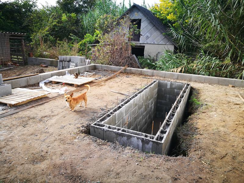

Válasz Gumóka #3411. hozzászólásáraBeraktam alul két oldalt csavarokat két oldalt, a zsalukövek közé ugyanezzel a gondolattal, hogy oda egy peremet csavarozok egy szög vasat, és feldeszkázom

Miért ilyen fontos, hogy milyen mély az akna? Ha kell, fel lehet állni valamire, de görnyedni szarabb.

Válasz Gumóka #3407. hozzászólásáraA mélység talán nagyjából váll magasság alatt kicsivel. Az meg tényleg 150cm körül van.smile thumbup

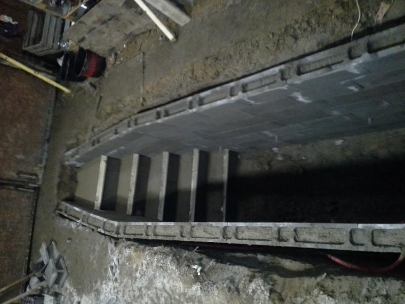

#3409 ...:::Pisti:::...
2020-10-18 19:46:24
Kb Szemmagasságig ér, de a képen úgy látom 7sor zsalukő
Az alja nekem nem beton csak körbe a zsalukövek alatt.
Elnyel mindent, meg lehet állítani a magasságot egy kis homokkal
#3408 bandigh
2020-10-18 19:01:44
Válasz Gumóka #3403. hozzászólásáraHa esetleg magasabb járgány van, akkor beteszel az aljába 4 raklapot, rá meg osb-t, hogy ne essen be közé semmi smile laugh
#3407 Gumóka
2020-10-18 18:53:40
Válasz Maszek Zs #3406. hozzászólásáraAzért azt számold hozzá, hogy az autó sem 150-en áll, így pont elférek alatta.
Én is 3 aknát megnéztem, ez maradt, nekem így jó. Tehát nem csak hasraütöttem, volt előtte teszt issmile laugh
Azt meg nem is mondtad, hogy Ferrarid van...smile laugh
Nekem is matekolni kellett, hely ugye véges, így 4m lett, hosszra kicsit szűk, de hát szegény ember vízzel főz...smile whistling
Így, a 150 méllyel 90 szélesbe ki tudok nyúlni az autó széléhez, ez is tesztelve lett, nem gáz. Persze csinálhattam volna 120-ra is, de több szempontot figyelembe véve lett így.
Ennek is lesz majd hátránya, de előnye is, minden éremnek két oldala van...
A vasalást nálam is szaki végezte, a tervezést is, az építőanyag is megoldott, ahogy az ácsmunka is, ez mind családon belül maradsmile smile
A kitűzéseket, méréseket, meg megoldottam a volt munkahelyem segítségével, így a legnagyobb méretbeli külömbség 5mm, ennyit tudtunk tévedni.smile surrender

Válasz Gumóka #3403. hozzászólására150cm mélysmile confused
Jó hát te alacsonyabb vagy.smile thumbup
A Ferari alá,hogy férnék be?
A vas szereléssel nem lenne gond Édesapám vasbetonszerelő. Úgy bevasalta a szenyvízaknát( tetjét)
Egyszer mondtam a havernak vigye el a sittet (Kamatsu árok ásoval)mire intettem neki már megfordult rajta.smile thumbup
Ahogy nézegettem errefele többnek 120cm széles van.
Plusz a zsalu kő az 150cm így a pince tömött falától 130cm lenne a széle folyó homok! Hát nem tudom! Plussz jó lenne egy 5m hosszú. Lehet marad a rámpa. Csak azalatt mindíg feküdni kell.

#3403 Gumóka
2020-10-18 14:00:02
Válasz Maszek Zs #3398. hozzászólásáraNekem 90cm széles csak, a szögvassal lesz 100cm, mivel én autóhoz is terveztem, másrészt meg akácdeszkás lesz, ahhoz meg méterbe a legegyszerűbb alapanyagot találni.
Ez homok, látszik szakadt is, ezért van futóra végigvasalva, sarkoknál erősítve, 8-as vassal, a betonalapba 12-es van, a főalap 50 centi mély, 25 széles, a leendő oszloptartóknál 50-re szélesítve.
Viszont az akna közepébe ment a néhai tömöttfalú házalap, azzal szoptam is.
Mellette a garázs alatt van a szuterin, az annó csúszózsalus lett, mert az 2x is beszakat, azon egy egész ház van, stabil.
A mélysége 150cm lett, így nekem kényelmes.
De unokatesóméknál ugyanígy épült az akna, tulajdonképp az lett másolva, annyi, hogy nekik szélesebb, ők teherautókkal állnak a műhelybe, az is bírja lassan 20 éve, pedig ők talajvizes részen vannak, nekik kellett szigetelni is.
Nálam ez nem szükséges, mert ha itt feljön a talajvíz, akkor Solton eltűnt a templomtoronysmile lol

#3398 Maszek Zs
2020-10-18 12:37:53
Válasz ...:::Pisti:::... #3392. hozzászólásáraMilyen szélesre csináltad? Hányas zsalukőből van?
Falak milyen messze vannak a szélétől?
Vasat tettél bele?
Milyen talaj viszonyok vannak (nem omlott be)?
Milyen mélyre csináltad?
Egyenlőre ennyi smile thumbup

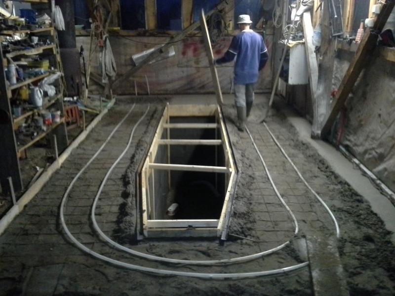

#3397 ...:::Pisti:::...
2020-10-18 11:56:48
Válasz mtz1221 #3396. hozzászólásárasmile wink
Hát még semennyit, csak belehúztuk, hátha szükség lesz rá.
De a kis vas kályhám ontja a meleget
#3396 mtz1221
2020-10-18 11:42:20
Válasz ...:::Pisti:::... #3392. hozzászólásáraPadló fűtés ? Az a 2 szál cső mennyit melegít ?

#3392 ...:::Pisti:::...
2020-10-18 11:22:20
Nekem az akna peremén 50es szögvas van síkba le engedve. A fenyő deszkák kicsit kiállnak, és simán elgurul a kocsi, egy lemez csíkon. Eddig el bírta. Igaz csak mtz.
Ilyen rend mondjuk azóta sincs smile whistling
