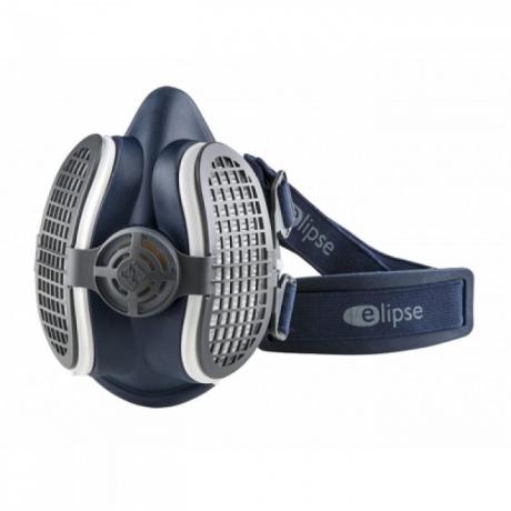

Válasz Gumóka #3125. hozzászólásáraÉn már évek óta ebben nyomom.
Tavaly vettem a másodikat, mert az elsőnek elrihesedett a pántban a gumi.
Szűrőt használattól függőben 1-1,5évente cseréltem.
Érdemes vennt rá porszűrő betétet, úgy tovább tart a filter
Válasz ..MZ/X.. #3124. hozzászólásáraVéletlen bukkantam rá, Axiálnál most akcióba volt.
Van mit festeni is, rendeltem plusz szűrőt is, vegyszerezéshez is legyen.

Válasz ..MZ/X.. #3124. hozzászólásáramost nagy hasznát veszed
Válasz Laci0723 #3126. hozzászólásáraEgészségedre!
Válasz Gumóka #3121. hozzászólásáraKöszi az ötletet. Én is beszereztem gyorsan egyet.
