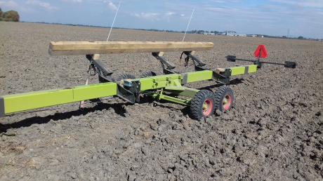

Válasz VTR-es #443. hozzászólásáraItt a szállító kocsi közelebbről.

Válasz VTR-es #430. hozzászólásáraLehet kocsizni egyszerűen.
