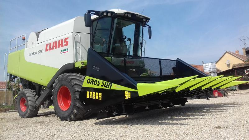

Vennem kell egy 6 soros forgó asztalt, de ha már választani lehet, akkor legyen zúzós. Nagyon keveset fog menni, úgyhogy olcsóbb fajtára gondoltam. Véleményeket kérnék, Oros, vagy Nas. Melyiknek mije jó, és mije nem, de főleg a hibák érdekelnek. Esetleg, ha valaki tud körülbelüli árat, az hab a tortán. Lehet, h még az idén meg kell vennem, úgyhogy nem lesz rá túl sok időm, h. összeszegjem a szükséges infót a döntéshez. Előre is köszönöm a segítséget.

Válasz Mf-es? #398. hozzászólásáranas 8as csukós 7,5 körülzúzós változat + 5 milla

Nas,vagy oros sun?Melyik milyen árú,zúzósban?

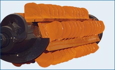

Válasz Myrrdin #380. hozzászólásáranem hiszem, hogy a kés akkora nagy történet. nem keményfát kell aprítani, a napraforgószár azért törik rendesen

Válasz Kisvuk #378. hozzászólásáraNem olyan nehéz dolog az a kés. Én ha megépíteném akkor késnek rúgóacélt marossal lemaratnám méretre majd leedzeném nem kemény hanem szívós anyag lesz. Először ezzel próbálkoznék meg megjegyzem hogy nálam nem menne 100ha egy évben. De természetesen a szakértő kollégák kijavítanak majd.

Válasz Kisvuk #378. hozzászólásáralehet venni külön dalbo késeket. én is törtem a fejem a gyártáson. csodálkozom, hogy még senki nem másolta le a dalbo-t. vader-nél és a horsch-nál láttam már ilyen aprító kiegészítőt, amit a rövidtárcsa elé lehet fogatni

Válasz Myrrdin #377. hozzászólásáraEz eszembe jutott nekem is,egyedül talán a kések gyártásától tartanék (anyagminőség,élezés éltartósság stb.)

Válasz Mf-es? #372. hozzászólásáraNem azért de nem egy bonyolult szerkezet, le lehet ilyent gyártani otthon issmile thumbup
