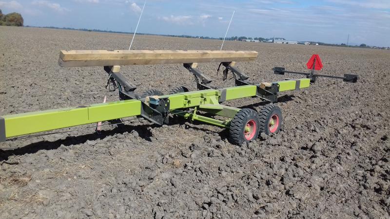

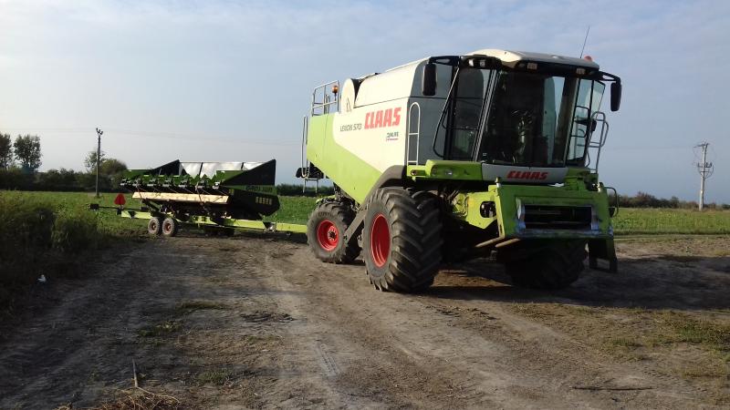

Válasz VTR-es #443. hozzászólásáraItt a szállító kocsi közelebbről.
