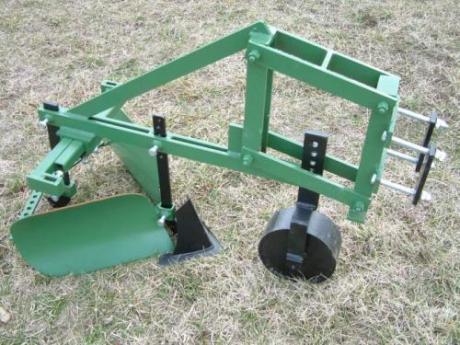

#303 drenthe evo
2010-03-29 21:51:43
Válasz #299. hozzászólásra
Csak beillesztettem a keresőből. A munkája biztos jó lenne , gondolom van erősebb is valahol...
Célszerű az első elmunkáló műveletet során nehéztárcsával+ eseleg simítós hengerrel kezdeni , gondolom...

#299 Szabi.
2010-03-29 21:48:19
Válasz #296. hozzászólásra
Jól nézz ki, de nagyon gyengécskének látom.
No meg nem semmi elmunkálni először töltögetett növényt ősszel.
