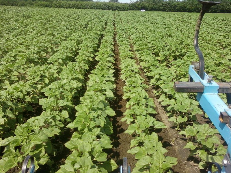

#2274 decsi
2013-06-14 20:52:11
Válasz #2269. hozzászólásra
3 bárral sárga 2 fúvókával.Ez a fotó csak teszt volt.Csillag bimbós
állapotban van a napraforgó térd föléig ér.Így olyan jó a fedés,hogy
még a levél fonákát is éri.Nem vágom a gombaölőzést,de ha megkapja
a dózist akkor meg mi baj lehet?Mondjuk lehet nem ilyen egyszerű!

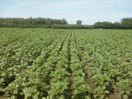

#2271 gjoni
2013-06-14 20:13:14
Válasz #2249. hozzászólásra
Na ez ,hogy van egyik oldalt semmi egyszikű ,a másikon meg szinte be van vetve vele és 50 méter széles a föld!smile confused
#2269 Márk_
2013-06-14 13:24:24
Válasz #2265. hozzászólásra
Mekkora nyomással próbáltad a képen, mert mintha kevés lenne.
Ha tuti jó fedést akarsz próbáld ki az ALBUZ ATK üreges kúpos fúvókákat.
#2268 Márk23
2013-06-14 13:15:37
Ez a cseppméret kerti locsolásra is nagy smile lol
#2267 Márk23
2013-06-14 13:13:04
Úristen ezzel fújtad a gombaölőt? :O nem volt egy növényvédős a környéken aki elmondja, hogy a leglényegesebb a gombánál, hogy a legjobban el legyen porlasztva. A legoptimálisabb 300l/ha-al gombászni, nagy nyomáson lassú sebességgel, szélcsendes időben.
#2266 kukaccsosz
2013-06-14 12:52:14
Értem már!
Ezzel nekem inkább az a problémám, hogy nőhetett volna még a napra. Gondolom az nam lehet túl magas amibe kultival be tudsz menni. A napra gombaölőzés érdemes minél tovább húzni, legyen minél nagyobb a napra. A napra legtöbb betegsége az idősebb szöveteket támad ezért a túl korai kezelés felesleges és rövidebb ideig véd.
#2265 decsi
2013-06-14 11:32:33
Válasz #2262. hozzászólásra
Azért mert sorközművelővel csináltam és 1000 literes a tartály.Nem
akartam sűrűn tankolni.

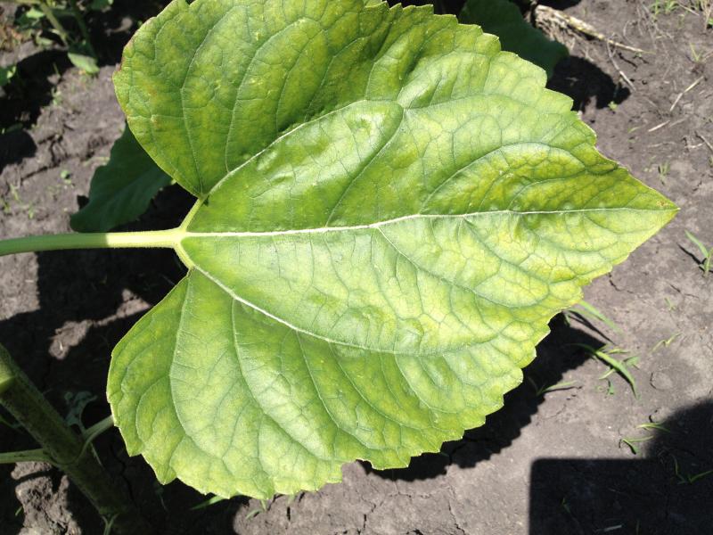

#2261 4964
2013-06-13 21:38:35
Válasz #2260. hozzászólásra
akkor 20 kg epso top kellett volna rá, de lehet hogy a brassitrelben is van valamennyi mg.
#2260 decsi
2013-06-13 21:29:52
Válasz #2259. hozzászólásra
Szerintem az alsók,de holnap megnézem.

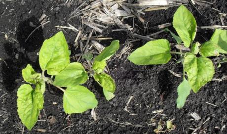

#2259 4964
2013-06-13 21:24:10
ha az alsó levelek ilyenek akkor magnéziumhiány, ha a fiatal levelek akkor pedig kénhiány. Ha meg az összes levél ilyen akkor gyomirtóra tippelek.

#2254 Sz_Pisti
2013-06-13 20:49:09
Válasz #2251. hozzászólásra
ennyi idő alatt ki kellett már izzadnia magából a Pulsar-t, a tápanyag hiány valószínűbb.
Talán magnézium hiány - tipp -
- levélanalízis + célzott kezelés
VAGY
- általános lombtrágya

#2250 Sz_Pisti
2013-06-13 19:41:59
mikor kapta a PULSAR-t?
#2249 decsi
2013-06-13 17:52:33
Ez még a pulsár nyoma vagy valami más baja van?
