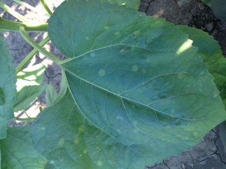

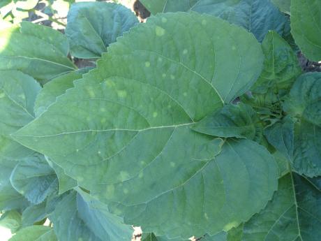

Nem csináltam neki semmit! 1 hónapja lett pulsarozva.
Válasz #2295. hozzászólásra
pulsar
Válasz #2294. hozzászólásra
Meg perzselted???

Mivel gyomírtottad?
Ezek a fakó foltok mik a napraforgó levelén?

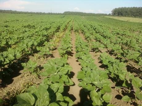

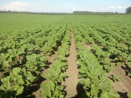

3 bárral sárga 2 fúvókával.Ez a fotó csak teszt volt.Csillag bimbós
állapotban van a napraforgó térd föléig ér.Így olyan jó a fedés,hogy
még a levél fonákát is éri.Nem vágom a gombaölőzést,de ha megkapja
a dózist akkor meg mi baj lehet?Mondjuk lehet nem ilyen egyszerű!

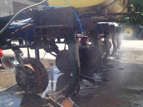

Mekkora nyomással próbáltad a képen, mert mintha kevés lenne.
Ha tuti jó fedést akarsz próbáld ki az ALBUZ ATK üreges kúpos fúvókákat.
Válasz #2265. hozzászólásra
Ez a cseppméret kerti locsolásra is nagy
Úristen ezzel fújtad a gombaölőt? :O nem volt egy növényvédős a környéken aki elmondja, hogy a leglényegesebb a gombánál, hogy a legjobban el legyen porlasztva. A legoptimálisabb 300l/ha-al gombászni, nagy nyomáson lassú sebességgel, szélcsendes időben.

Értem már!
Ezzel nekem inkább az a problémám, hogy nőhetett volna még a napra. Gondolom az nam lehet túl magas amibe kultival be tudsz menni. A napra gombaölőzés érdemes minél tovább húzni, legyen minél nagyobb a napra. A napra legtöbb betegsége az idősebb szöveteket támad ezért a túl korai kezelés felesleges és rövidebb ideig véd.
Válasz #2262. hozzászólásra
Azért mert sorközművelővel csináltam és 1000 literes a tartály.Nem
akartam sűrűn tankolni.
Én is úgy tudom minimum 200 liter víz kell ehhez a fajta gyomirtó szerhez.
