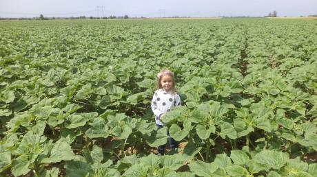

Ugyanaz a napra egy héttel később:

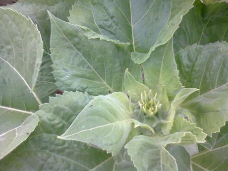

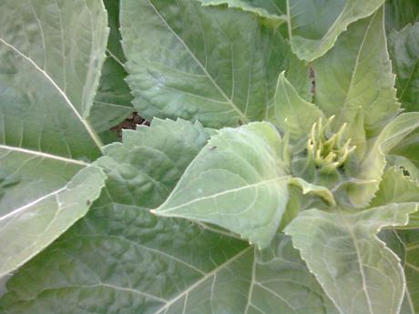

Ez kapott 10kg karbamidot meg keserűsót. Nem tudom van-e hozzá köze de kegyetlenül megindult. Többi táblát is néztem, elég keményen mutatkozik a magnéziumhiány úgyhogy jövőhét második felében gombászás+lombtrágya. A csillagbimbók már 3-5 cm átmérőjűek.

Fújtunk múlt héten 10 kg keserűsó + 10 kg karbamidot, másnap néztem, nem volt gond de azóta nem volt időm ránézni. Alapgyomírtó miatt lemaradt táblára fújtuk. Meg volt egy hektáros darab amire gombaölővel együtt toltuk ki. Csodát nyilván nem kell várni tőle, főleg csapdék nélkül...

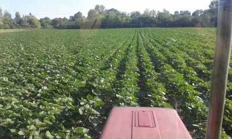

Köszönöm, 60000 körül van belőve a gép, de van néhol egy kis vadkár,őz,nyúl de nem vészes.

Nagyon jó a tőállományod mennyivel van vetve? Meg a napra is szép.

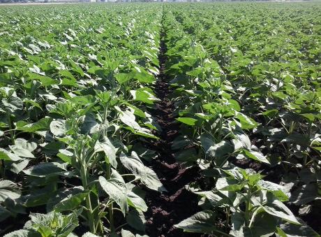

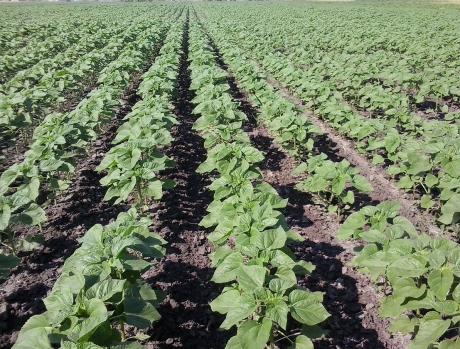

igen! az elmúlt héten nagyot ugrott (kép1:05.31-kép2:06.07)
Válasz #3030. hozzászólásra
A képek le maradtak!
Az első kép ekézés előtt, második egy hét múlva,azért fejlődik látszik rajta!

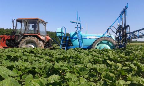

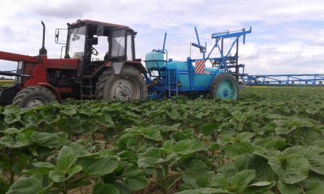

Szántóföldi permetezővel tudják még virágzásban is fújni, plusz a szélső sorok a nagyobb hely miatt erősebbek. Ez elsősorban annak lehet érdekes, akinek nincs hidastraktora.

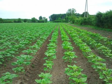

Ápr. 1-i vetés, erre 128x verte fel az eső a GoalDuplo-t. Elég laza, majdnem homok szerű föld, itt én is azt hittem hogy nem éli túl, de erölködik a szerencsétlen.
A lényeg lemaradt.

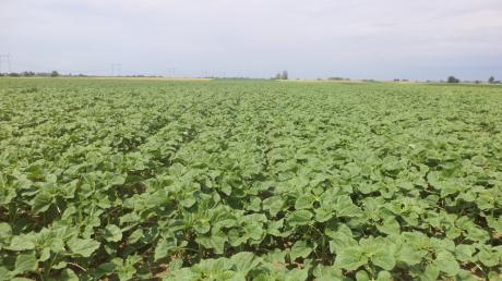

Április 15-én vetve NK Neoma
