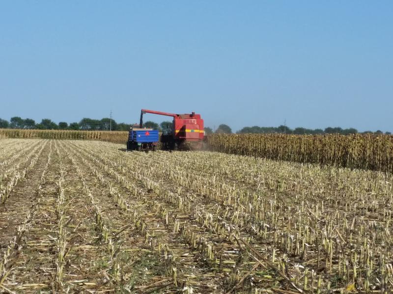

Kukorica adapteren a napraforgo betét forgokését a két szélsö sornál ki melyik oldalra teszi? A sor belsö oldalára vagy külsöre? Van jelentösége? Másképp dönti a sort ha erröl vagy arrol van?

de milyen kombájn ez!?!?!?!??????
Válasz Gege #5396. hozzászólásáraaz szép!

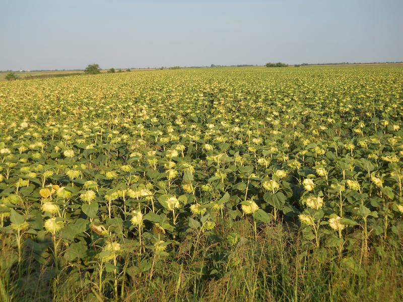

Mai határszemle, LE25, kicsit gyomos lett
Válasz Mf-es? #5312. hozzászólásáraElső kép,52000 számoltam.

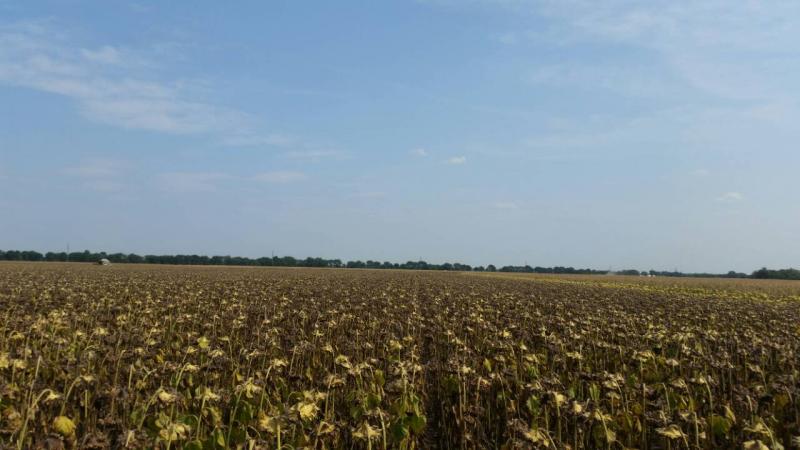

Azért itt a vetéseknél figyelembe kellene venni a vetőgép szlipjét is.Az is tud ám lenni 10%. És akkor máűr egy 60-ra beállított gép csak 54-et vet.
Ezért csalósak a feltett képek

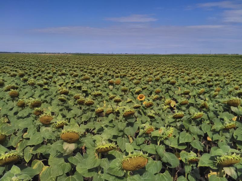

Válasz Mf-es? #5367. hozzászólásáraEz 58 ezerrel vetve

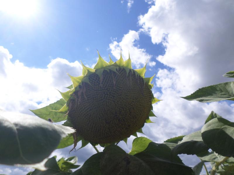

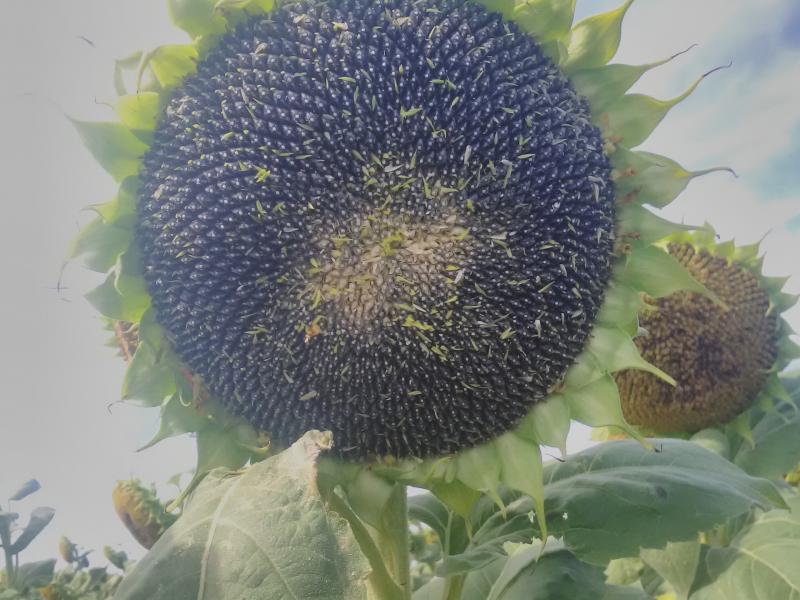

Válasz Mf-es? #5344. hozzászólásáraEz nem nől már tovább és a közepe léha marad...Ez pios igaz? Azok ilyenek

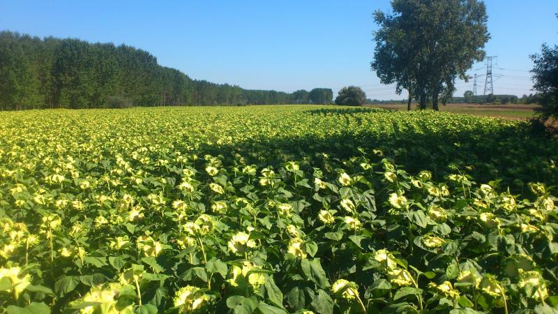

Válasz Mf-es? #5361. hozzászólásáraNekem annak a területnek kb 7ha 128ak ez úgy néz ki hogy hátsó kb 2ha rész 4-8ak fosóhomok, közepe agyagos ami szintén alacsony ak, eleje ami a képen is van az a legjobb része talán ott 3 ha lehet 60-70ak is!
Egyébként sűrűségre eléggé hasonlít az 55 ezerrel vetett enyémhez! Mintha az én földem hátsó része lenne! ott nem tudom fotózni mert nem tudok odamenni, sajnos én mozgássárült vagyok...

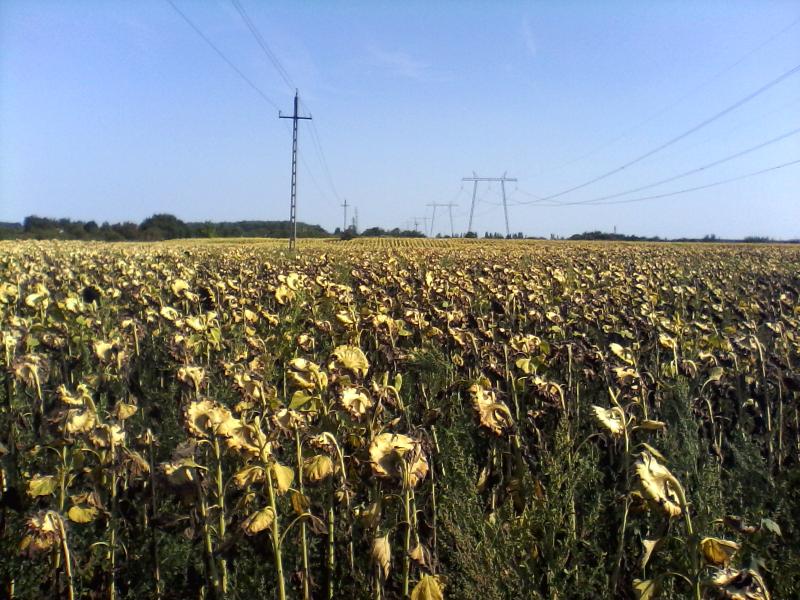

Tavalyi kép.Ugyan annyival vetve,mint idén.Ez bő 3 tonnát adott.
Válasz Dave #5358. hozzászólására2.9t/ha

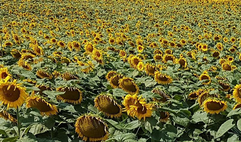

Válasz Mf-es? #5355. hozzászólásáraNyúl és őz kár nélkül. Idén itt nálunk szerintem jobbak lesznek a kisebb toszamu táblák. Mi is 62-vel vetjük van belőle kB. 55-57 ezer.
Válasz ewtoto #5357. hozzászólásáraMennyit adott?
Válasz Mf-es? #5349. hozzászólásáraTavalyi kép 55000 el lett vetve!
