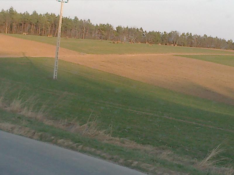

Nálunk nem kell félni, hogy túlfejlett állományok legyenek.
A szarvasok megoldják. Az előtérbe ez a kövesút, megálltam, lefényképeztem őket, de nem zavarta őket.
