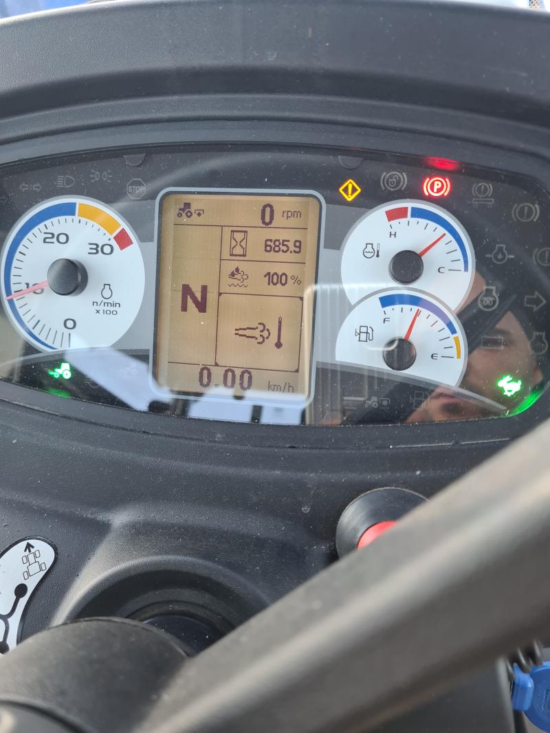

Sziasztok! Van egy New holland Ts 115 2001évjárat traktorom.Csak 3. vagy 7.be indúl el de ha csak az irányváltót többször előre hátra váltom,ránt egyet utána jól megy a többi sebesség csak később jön vissza.Kalibrálva már volt.olajat szűrőket is cseréltem már.Mi lehet a baja? segítséget köszönöm.

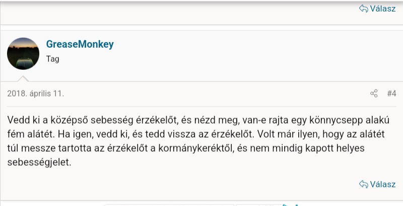

Helló mindenki. Adott egy New holland TM 190 traktor. A váltónál a kis kijelzőn ki írt egy CF feliratot. Azóta se előre se hátra és az elektromosság is megszűnt kézigáz vonópad stb. Járt már így valaki ?
