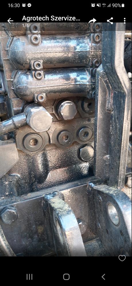

Válasz zsoltrs #4452. hozzászólásáraReggel ránézek mert van nekünk is ilyen gép.
De ilyen visszafolyó nincs rajta.
Szerintem ez a nyerő!
A tömbbe nemszokták visszakötni!
T5 ös trakim van és nem tudom, hova tudnám bekötni a tömbbe a szabad visszafolyó ágat.
Van itt olyan aki tudja esetleg, hogy működik ez a dolog? Agrotechnél n tudják...

Válasz rtamas1976 #4454. hozzászólásáraKöszi, ha ranezel.
Válasz zsoltrs #4453. hozzászólásáraAz imbuszosok alatt valamilyen szelep szokott lenni!

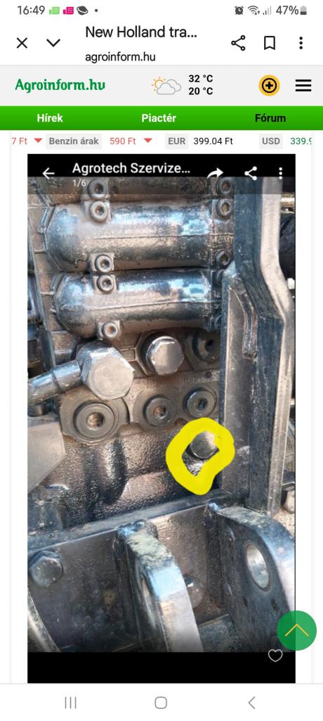

Válasz zsoltrs #4452. hozzászólásáraValaki azt mondja, h a bal oldali imbusz az.

Válasz zsoltrs #4449. hozzászólásáraT5 demilyen ?
Válasz zsoltrs #4449. hozzászólásáraNem a tömbbe szokták bekötni hanem hátsórészen kell keresni egy vakdugót.
Köszi
