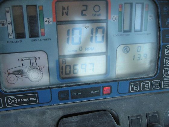

#2558 Hús Futár
2015-02-08 16:58:47
Válasz #2557. hozzászólásra
Hallottam már jó pár 22000 25000 órás gépet egyet viszont látok is dolgozni a helyi tszben olyan jóval 20000 felett van ha jól hallotam akkor 27000 van benne és komolyabb bontása még nem volt .
