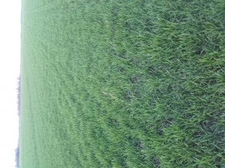

Válasz csoppika #431. hozzászólásáraEnyém is hasonló homokon, igaz trakiból jobbnak néz ki, mint közelről. Balról árpa, jobbról búza október 20-án vetve.
Válasz Mf-es? #436. hozzászólásáraEz volt a legkésőbb vetve... Október 28...
A többi sűrűbb, de nem valami nagy... Hideg is volt neki... Viszont csapadék jöhetne...

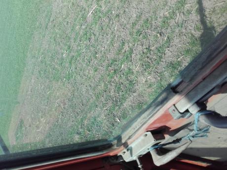

Válasz csoppika #432. hozzászólásáraEz a sáv meg kimaradt az előző szórásból, csak nitro...
Válasz csoppika #431. hozzászólásáraEz ugyanez, csak 1x tárcsázott kuki tarlóba vetve...

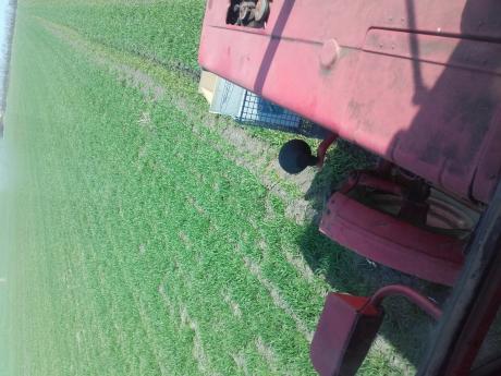

Válasz Berkó_ #429. hozzászólásáraEz kapott 3q nitrot, aixr04, kb 2 bar...
Válasz Berkó_ #429. hozzászólásáraTegnap nem volt időm lesegetni...

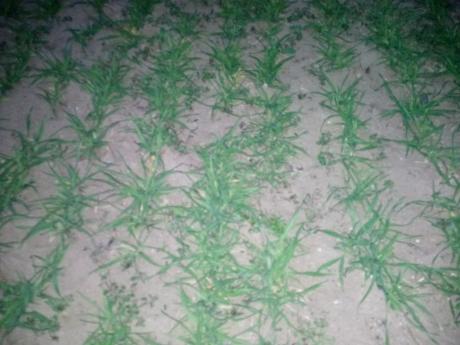

Válasz csoppika #428. hozzászólásáraLátsz már valami negatív hatást, vagy már buja zöld?
Búza 3q nitro. 04 légbeszivásos. Mikorra látszik a negatív hatás ha lesz?
