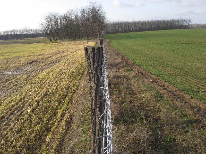

#172 Berkó
2014-02-26 11:33:10
Ahogy szórtam a tritikáléra a műtrágyát, akkor láttam, hogy a szomszéd árpája hogy néz ki. Sajnos túl korán vetette az őszi árpáját (szeptember közepe ha jól emlékszem). Ez a gombás mit tudom én mi átjöhet az én táblámba? Meg tudja fertőzni a Hungarot?
