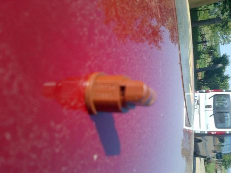

#163 csoppika
2012-05-19 00:01:23
Válasz #160. hozzászólásra
Ha kiszakad a csepegesgatlo, akkor oldalra a rugonal spriccel... Es tobb levet is hasznal...
#162 Madárka
2012-05-18 21:27:19
Agromechanika 600, Teejet szórófejekkel,de a membránok szépek meg azokat is cserélgettem,de semmi változás.

#160 t.peti
2012-05-18 19:23:47
Válasz #159. hozzászólásra
lengyel permetező? mert annál ha kiszakad a csepegésgátló membrán akkor ezt csinálja

Sziasztok járt már valaki úgy, hogy a légbeszívásos fúvóka nem terít csak függőlegesen spriccel.24-ből 5 db, a többi hibátlan.
