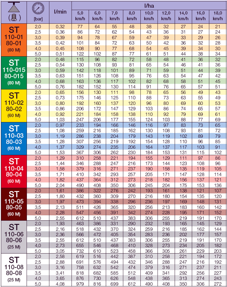

#125 kukaccsosz
2012-03-20 18:53:18
Válasz #121. hozzászólásra
Belorus
Ennyeél egyszerűbb mint a táblázatból kikeresni nem sok egyszerűbb dolog van.
Elmagyarázom: nézd meg milyen színű a fúvókád és keresd meg azot a sort aminek az elejon a fúvóka adatok olyan színű háttérben vannak. A felső sorban keresd ki milyen sebességgel szoktál permetezni. E kettőnek a metszéspontjában ott vannak, hogy milyen nyomás mellett hány litert fogsz szorni.
Pl.: piros fúvóka 10 km/h-nál 205 liter/ha-t 3,5 bár nyomással tudsz permetezni.
A nyomást meg a nyomás állitó szelep tekergetésével tudod beállítani.
smile lolsmile lol

#122 Laci 82
2012-03-20 18:38:09
Válasz #119. hozzászólásra
Ennél egyszerűbb nincs mint amit Salas kirakott neked.Az hogy hány l/ha-t akarsz kinyomni az függ a fúvókád mérete,a nyomás nagysága és a haladási sebességedtől.De ha így se megy keress fel valakit aki gyakorlatban is megtudja neked mutatni mert különben elég nagy károkat fogsz okozni vagy nem fogod azt a hatást elérni amit szeretnél.

#119 belorus
2012-03-20 18:12:35
Válasz #118. hozzászólásra
enel azert egyszerubre gondoltam nekem egy lengyel van es harom barra bealitota valaki csak mikor permeteztem vele felment 5-re.az szeretnem kerdezni sokal tobbet nyomott ki??

#115 belorus
2012-03-20 15:16:13
szep napot gyerekek,valaki arulja mar el nekem ha en 350 liter vizel per hektar permetezek mennyi a megfelelo bar??
