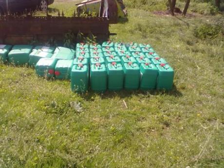

De egyébként itt is írtuk korábban (utoljára a 225-ben), hogy nem szabad klórozni. Van még pár alapszabály, ezeket is sűrűn említjük. Pl. nem szabad tűző napon tárolni a baktériumtrágyát még rövid ideig sem. Azaz így nem: smile smile
ballonok tűző napon
Ez a kép amúgy egy elégedett, régi felhasználónknál készült...

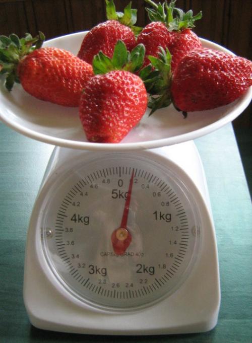

Kedves Koresz, vannak fóliás referenciáink, elég meggyőző eredményekkel. Általában ültetéshez és utólag, csepegtetéses öntözéshez szokták vinni a Phylazonitot.
phylazonitos eper
Pontos technológiai tanácsokért hívd a 06 20 2755299-et, vagy írj egy emailt az info@phylazonit.hu-ra! A legkisebb kiszerelés 5 literes.

Olvasható a címkén, és az összes szóróanyagunkban. Ha valaki leklórozza a bacikat, az azért ne várjon sok különbséget.
