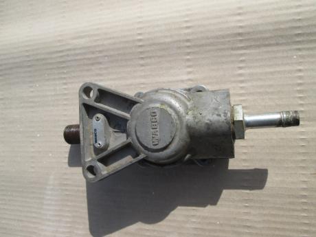

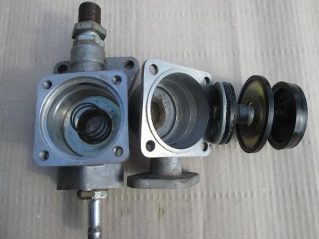

#92 Gergő91
2022-10-24 20:07:34
Válasz UTBSV445 #91. hozzászólásáraVidd magaddal egy unix, láng, intercars, vagy kamionos alkatrész boltba, hogy leolvassák a cikkszámot. Ki lehetnek keményedve, az o gyűrűket, karmantyút cseréld, biztos lesz felújító hozzá.
Összerakáskor vékonyan a gumialkatrészeket kend meg csakis! szilikonzsírral meg ahol mozdul az alu házat belül.
Ha a házon nem látszik kopás, akkor vétek eldobni, mert wabco. Szerintem próbáld meg, de ha nem megy vagy nem működik rendesen, akkor ne kisérletezz fékszeleppel!
#91 UTBSV445
2022-10-23 16:56:24
Fliegl EDK90 pótkocsi (2011 évjárat) fékszelepe elkezdett engedni. Szétszedetem, a benne lévő enyhe "trutyit" kitakarítottam, a gumi tömítések, gyűrűk sérülésmentesnek látszanak. Kérdés: a "trutyi" egy része mintha eredeti gyári zsír lett volna, ezért összeszereléskor zsírozva rakjam össze vagy szárazon? Ha zsírban kell akkor jó rá a lítiumos kenőzsír?
A fékszelep típusa WABCO 037 3609 gyári cikkszáma: 4710030200.
Fényképet mellékelek az állapotról. Van esély, hogy megjavul a kitakarítástól, vagy a gumi alkatrészeket is ki kellene benne cserélni ilyenkor (ha van felújító készlet?), vagy kidobandó lesz az egész és újat kell venni (ca. 100 eFt)? Hozzáértők segítő válaszát előre is köszönöm!
