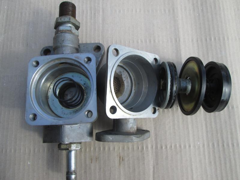

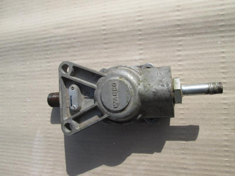

#92 Gergő91
2022-10-24 20:07:34
Válasz UTBSV445 #91. hozzászólásáraVidd magaddal egy unix, láng, intercars, vagy kamionos alkatrész boltba, hogy leolvassák a cikkszámot. Ki lehetnek keményedve, az o gyűrűket, karmantyút cseréld, biztos lesz felújító hozzá.
Összerakáskor vékonyan a gumialkatrészeket kend meg csakis! szilikonzsírral meg ahol mozdul az alu házat belül.
Ha a házon nem látszik kopás, akkor vétek eldobni, mert wabco. Szerintem próbáld meg, de ha nem megy vagy nem működik rendesen, akkor ne kisérletezz fékszeleppel!
#91 UTBSV445
2022-10-23 16:56:24
Fliegl EDK90 pótkocsi (2011 évjárat) fékszelepe elkezdett engedni. Szétszedetem, a benne lévő enyhe "trutyit" kitakarítottam, a gumi tömítések, gyűrűk sérülésmentesnek látszanak. Kérdés: a "trutyi" egy része mintha eredeti gyári zsír lett volna, ezért összeszereléskor zsírozva rakjam össze vagy szárazon? Ha zsírban kell akkor jó rá a lítiumos kenőzsír?
A fékszelep típusa WABCO 037 3609 gyári cikkszáma: 4710030200.
Fényképet mellékelek az állapotról. Van esély, hogy megjavul a kitakarítástól, vagy a gumi alkatrészeket is ki kellene benne cserélni ilyenkor (ha van felújító készlet?), vagy kidobandó lesz az egész és újat kell venni (ca. 100 eFt)? Hozzáértők segítő válaszát előre is köszönöm!

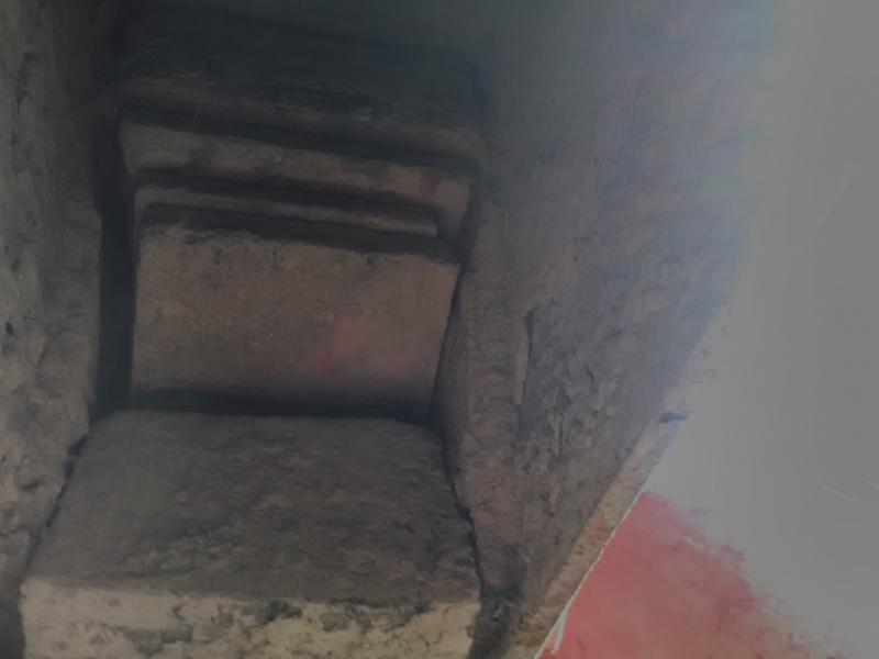

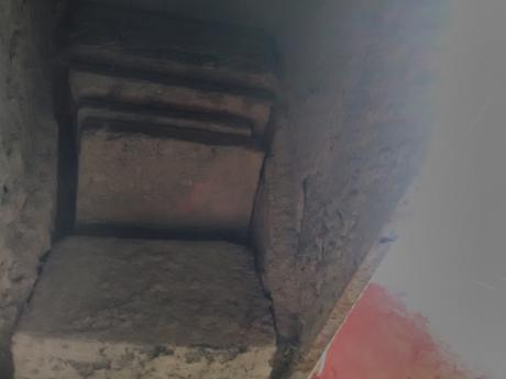

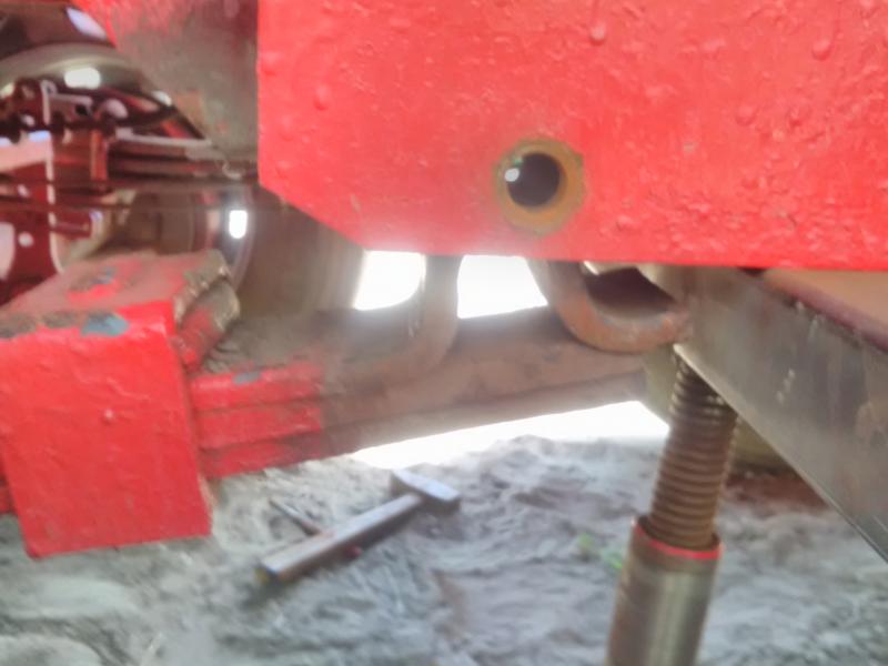

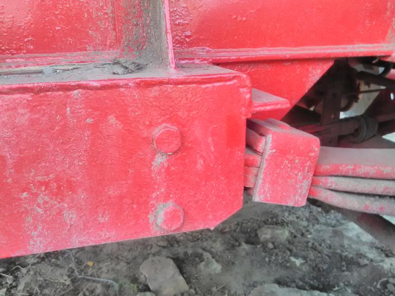

#76 Mf-es?
2017-06-14 12:27:48
Itt a megoldás.Csak becsapós volt a kunkor.A végén látszott a 3 laprugó vége.smile sweatdrop
#75 Vadmalac
2017-06-14 12:21:01
Válasz Mf-es? #69. hozzászólásáraNincs rajta valami lengőkar, mint a légrugós kocsikon? Ami a tengelyt tartja az alvázhoz hosszirányban, így a laprugók csak oldalirányban, ill. keresztben tartanak.
#74 .Richard.
2017-06-14 10:23:34
Válasz Mf-es? #73. hozzászólásáraNem. A hídhoz,tengelyhez,ahol rögzítve van a rugòköteg,ott a híd ès az alvàz között nix gumibak hèzeg nèlkül? Mint a terepjàrokon. Mert akkor ott van vezető csap.
#73 Mf-es?
2017-06-14 09:59:51
Válasz .Richard. #72. hozzászólásáraKét vastag,az gumi.A 3 vékony,a laprugó.
#72 .Richard.
2017-06-14 09:58:20
Válasz Mf-es? #69. hozzászólásáraÉrdekes. A híd ès a rugò felett,nix hézag nèlkül gumibak? Mert akkor ott lehet vállami vezető csap.
#71 Mf-es?
2017-06-14 09:43:20
Válasz Dave #70. hozzászólásáraIgen,lefelé tud kijönni.
#70 Dave
2017-06-14 09:38:46
Válasz Mf-es? #69. hozzászólásáraOlyan hosszú a laprugó h nem tud kijönni? Csak ha azokat a csavarokat kiveszed, akkor lefelé?
Fél képekből elég nehéz kitalálni.
#69 Mf-es?
2017-06-14 09:07:44
Válasz .Richard. #67. hozzászólásáraIlyen mindkét vége.És érthetetlen,mi tartsa a helyén.Ötlet?
#68 T180.
2017-06-11 22:37:30
Válasz .Richard. #67. hozzászólásáranekünk van egy bss 3 tengős pótunk,a rugók mindkét fele csúszkás,és azok a lengőkarok tartják a hidat,jó mert 20 perc a rugócsere,és 40-50e a rugó,3lapos parabell
#67 .Richard.
2017-06-11 22:19:35
Válasz T180. #66. hozzászólásáraMásik vègèt nem írta. Lengő,vagy kikötőkarral rögzített,mikor laprugòs? Mi èrtelme? Mènem a rugò tart? Màsik vège,lehet fix kunkoros. Talán kiderül.
#66 T180.
2017-06-11 22:01:33
Válasz .Richard. #65 hozzászólás a hidat stabilizátorok"pulykacombok "tartják fixen ezért a rugók elöl-hátul "csuszkásak"lehetnek
#65 .Richard.
2017-06-11 20:54:26
Válaasz Mf-es? #64 hozzászólásáraJuj! Nemà!egyik vège fix,akkor a màsik kengyel. Ha az sem,akkor csúszka. Ha az sem,akkor olyan nix.smile lolvagy egy ùj dolog.

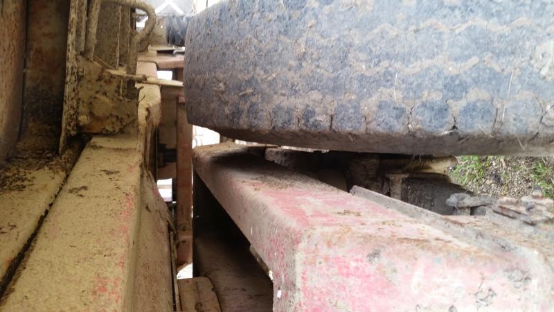

#64 Mf-es?
2017-06-11 20:39:41
Ez a C tengely,fédere,hogyan van rögzítve?Nincs a féder végén kunkor,és benne a csavar,mint a másik kocsin.smile flowers
#63 Hali Laci
2017-03-26 20:49:57
Válasz Atika01 #62. hozzászólásáraÜdv.
Nem tudom mire szeretnéd használni ezt a pótkocsit és főleg milyen talajon de én úgy gondolom gabona szállításra kicsi és főleg a gumi alatta ami nagyon keskeny.Láttam pont tavaly 7t kukoricával elülni. Én hw pótkocsival 10t felett mentem ugyanott. Ami szembetűnő az mbp pótkocsin hogy keskeny magas általában. Ha rossz utakon rakottan kell húzni én jobban örülök a széles laposnak. Ha közúton akkor jobban hátra látsz az mbp-vel. De azt kell eldönteni hogy mire kell. Én nem olyan régen körülnéztem az eladó pótkocsikat és a pronar 10-14t pótok ami új korában megfizethető áron vannak.Ez 3millió+fa. Ha ennyit nem akarsz akkor a hw 60-11 vagy hw80-11 új felépítményesek vannak 2 millió környékén , vagy a bss pótkocsik de az tényleg széles és magas is egyszerre 2015-ben itt ketten is felborították a rossz utakon.
