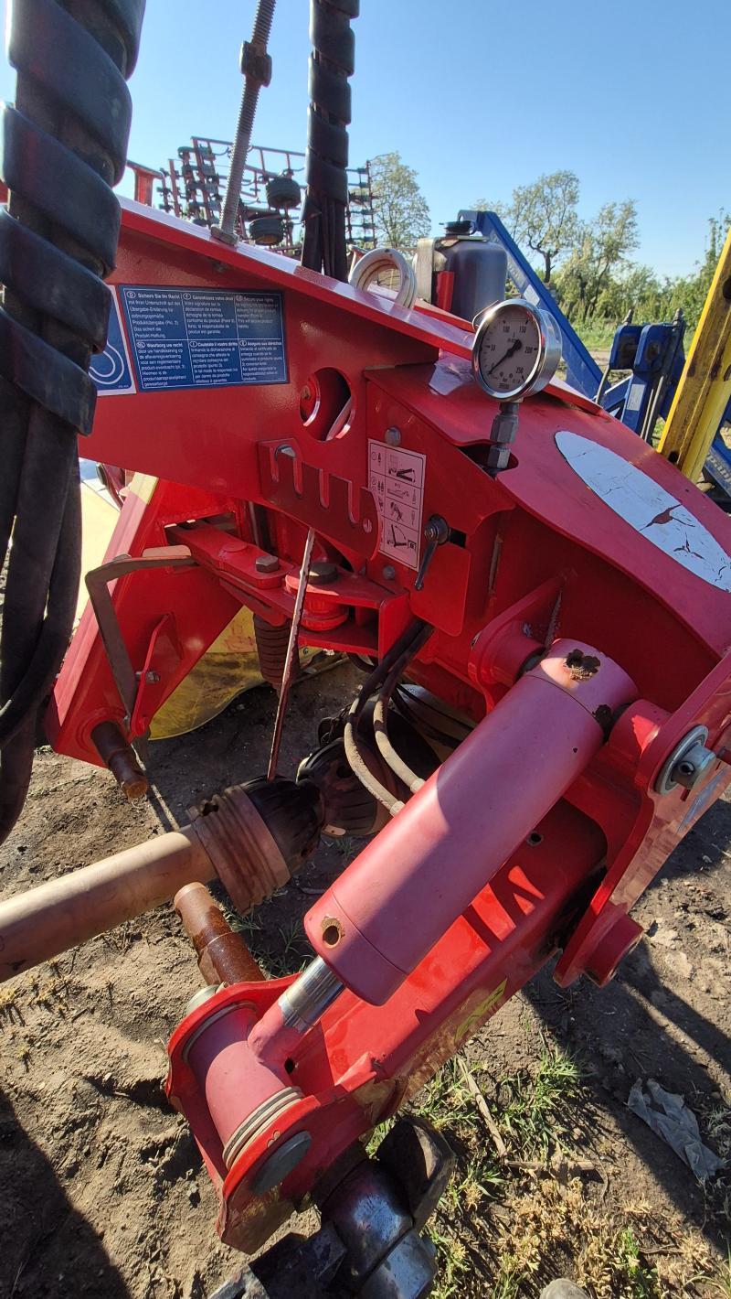

Válasz Zsolesz83 #4. hozzászólásáraVisdzacsapó szelep nincs rajta ami tartja a megadott nyomást ? Azt kine szétszedni, és kipucolni.

Válasz Zsolesz83 #4. hozzászólásáraha kihúzod a dugót a gépből, akkro is elmegy a nyomás?

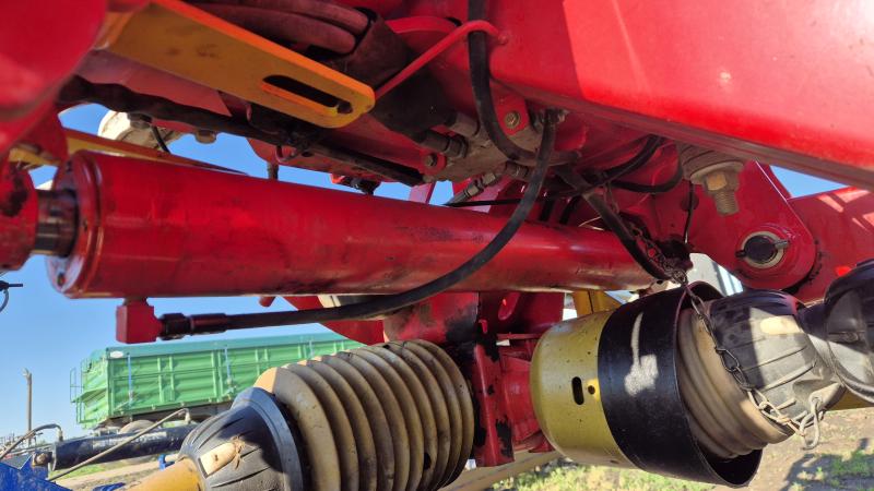

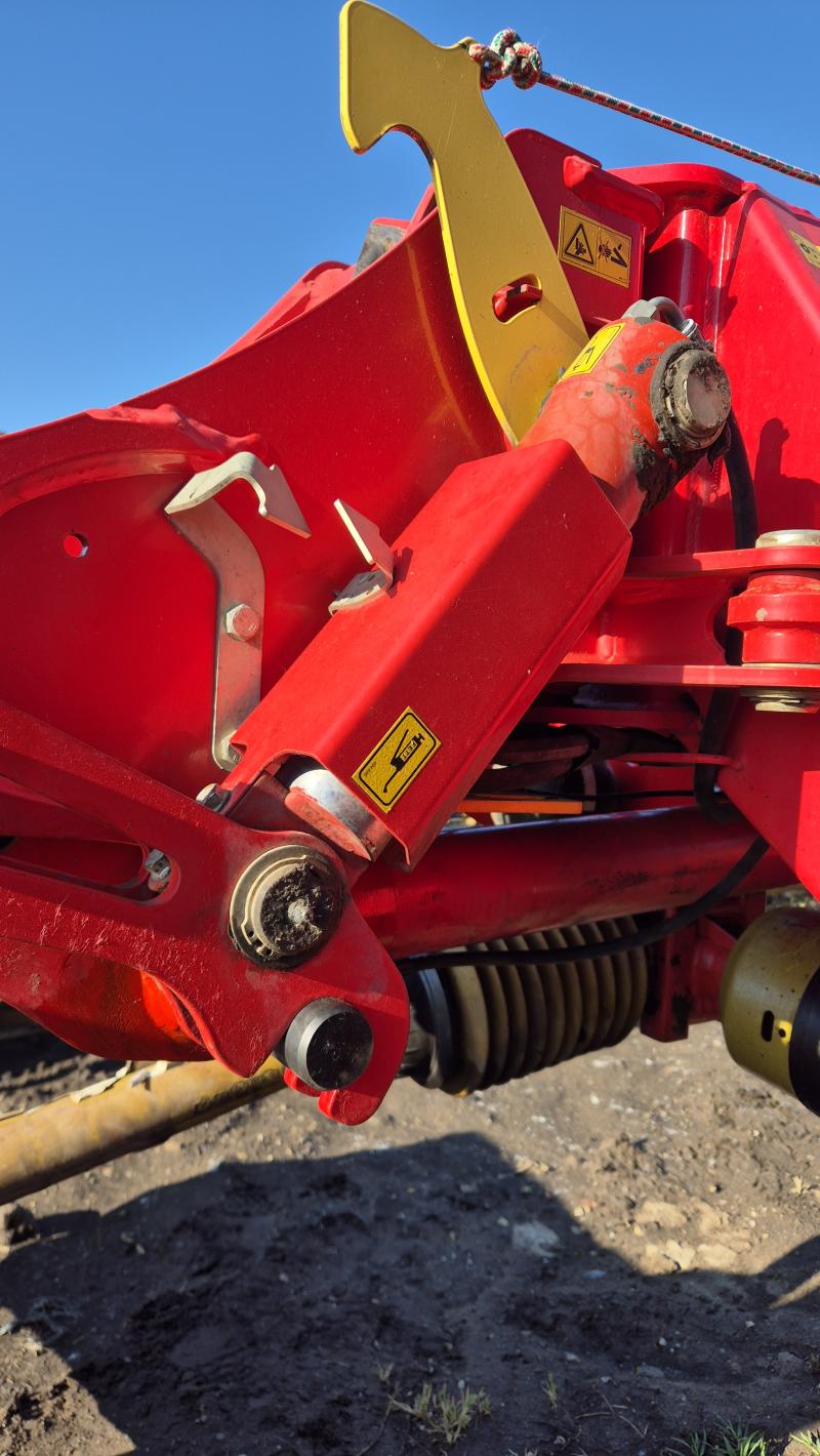

Adott egy 2017-es Pöttinger Novacut 302 gumihengeres szársértős kasza.
Tavalyi évben jött elő rajta az a probléma,hogy a beállított talajnyomást valamiért nem tartja meg,egy idő után le csökken a nyomás.Az idei évben már gondoltam jobban rá fekszek a dologra és agyalni kezdtem,hogy hol mehet el az olajnyomás.Hidro akksikra rá töltettünk.Állítolag azok jók,ha nem volnának jók,akkor szerintem a nyomást sem tudná elő állítani.
Ki szereltük a munkahengert alóla,amivel fel csukódik illetve munka helyzetben emeli a kaszát,hátha az enged át.
Javító készlettel újra cseréltünk benne mindent,de össze szereles után a hiba ugyan úgy meg maradt.
Van rajta egy csap,ami egyik állásban a bal oldali függesztő karon lévő munkahengert működteti,másik állásban pedig a kasza talajnyomását szabályozza egy harmadik munkahengeren keresztük,ami egy csapnak támaszkodva emeli el a kaszát a földtől a beállított nyomás ellenében.
Valakinél elő fordult már ilyen probléma?Hol keressük még a hibát?
