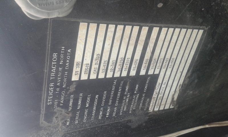

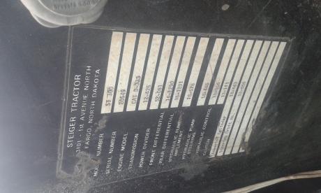

"engine model CAT D-333"
Tehát eredetileg Cater motoros volt!

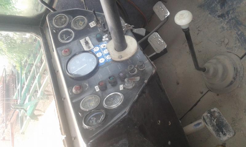

Válasz Szabolcs80 #2473. hozzászólásáraNekem is ilyen a műszerfalam meg a hátulja is ,pedig az enyém 76-os
Válasz Szabolcs80 #2473. hozzászólásáraA falumban is van egy ilyen műszerfalas zöld sárga színű 1975-ös, és egy sárga 1977-es Rába 245-ös.(ilyan mint ez)
Válasz Szabolcs80 #2473. hozzászólásáraNem pont ugyanaz, de majdnem

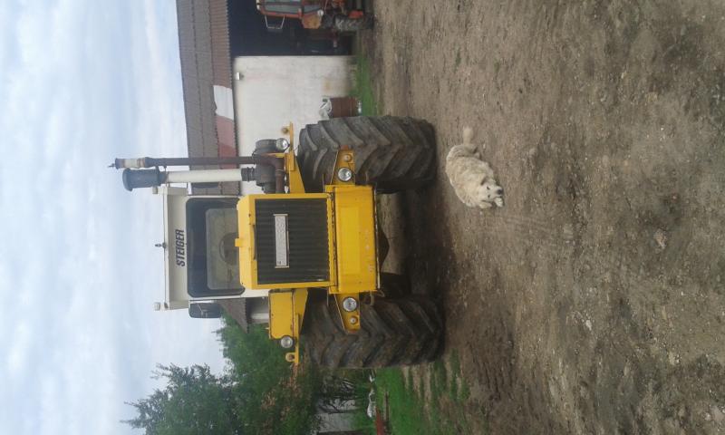

Válasz Szabolcs80 #2473. hozzászólásáraA tiéd nem RÁBA-STEIGER, hanem még eredeti Steiger!
Az adattáblája se Rába. Hirdetésben láttam, meg egy srácnál aki fotózta. Ez abból az első 5db-ból lehet amit kipróbálásra behoztak az országba 74-ben (asszem 5 db volt, utána kéne néznem pontosan). Csak át van festve sárgára, azt még lehet hogy az IKR ben csinálták, de már azóta is volt átfestve.

Itt vannak a képek. Alvázszám még nincs

Adattábla, jobboldalt a lépcső mellet, vagy ugyanott a beütött alvázszán, az a mérvadó.
74-es évjárat talán az első 5 darab prototípus volt.
Válasz Szabolcs80 #2460. hozzászólásáraNo ez már valami!
A te géped ezek szerint az elsők közül való, mivel '74 év végén kezdték a gyártást.
A vázon lévő adattáblája vagy az alatta lévő vázszám tudtommal tartalmazza a gyártási év/hó mellett azt is hanyadik gép.
