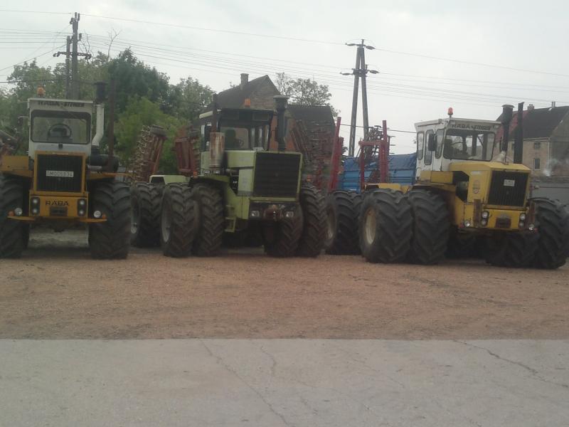

Válasz Diesel Tibor #2305. hozzászólásáraA háromból csak 1 maradhatott:
Ő az oka mindennek:smile lol

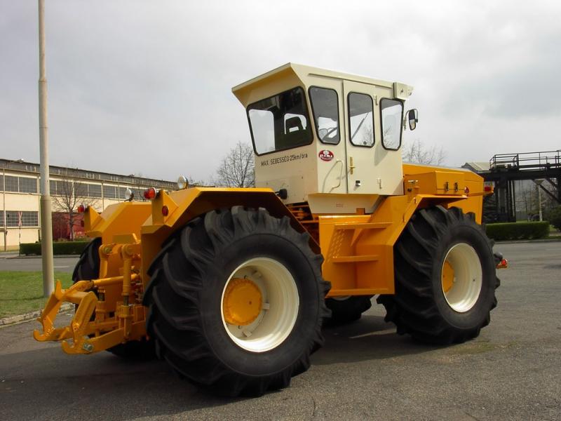

Válasz Diesel Tibor #2299. hozzászólásáraSteiger cougar 2esre gondoltam
#2299 golyó 2
2016-01-10 17:27:43
Válasz opticum #2298. hozzászólásáraAz nem Cougar 2, hanem a 0003-as RÁBA 300.
Két éve még az enyém volt.smile thumbup
