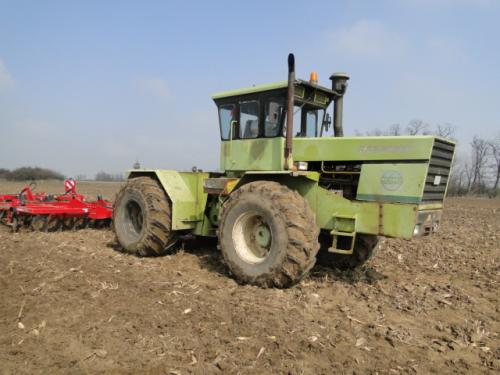

A 300-as mellett most is dolgozik 2 db 250-es.A hidak tipustábla alapján megeggyeznek,az osztómű szintén.A dereka szerencsére nem lóg, a zsirt beveszi igy azzal nem foglalkozok.
Válasz #1670. hozzászólásra
Valahogy én is ettől féltem mikor gondolkodtam a 300-as rábán. Még tőledis kérdeztem talán, hogy utánnakérdeztél e az alkatrész utánpótlásnak.
De állítólag a híddal ill. a derekával is ez a helyzet, mert az is módosított.
Eyébként mi ment tönkre a motorba? Elötte rábáztál 250-el?
Válasz #1669. hozzászólásra
Hello.
Megállt a 300-asban a D 11-es motor.Sajnos az előzetes megkeresésre hogy van-e a D 11 hez alkatrész(azt mondták mindent lehet kapni), nem BESZEREZHETŐ , vagy csak Dél-Koreából kb fél év alatt.
Sajnos ott tart az ügy,hogy motort keresek bele.
