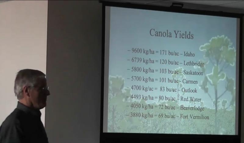

#60 otis
2012-08-31 20:29:40
Válasz #56. hozzászólásra
De morfológiailag mégiscsak repce, csupán a beltartalmában vannak eltérések, nem?
Mindenesetre ilyen apró magból ekkora termés az szép eredménysmile smile

#57 007
2012-08-31 19:55:19
Főnév
canola
kanola:repcéből nemesített növény, amelynek olaja alkalmas emberi fogyasztásra. A szót a Canada, oil, low acid szavakból alkották
#56 007
2012-08-31 19:53:25
Válasz #55. hozzászólásra
A canola az nem repce smile rolleyes vagyis csak majdnemsmile rolleyes
Amúgy egy magyar ember nemesítette ki valahol ausztráliában ...volt róla egy cikk pár éve az agrofórumban smile rolleyes
#55 otis
2012-08-31 19:02:07
Ez kis parcellás vagy nagyüzemi lehet?smile thumbup Tudhat egyáltalán ennyit a repce, vagy csak nagyít az előadó?
Egyébként itt a videó is, mielőtt PS-al vádolnánaksmile smile
#54 otis
2012-08-31 18:43:55
Na, ez vajon ez mennyit szórhat?smile confusedsmile lol
