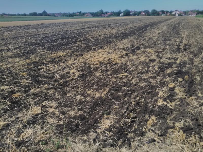

Válasz Mf-es? #684. hozzászólásáraMeg se tárcsáztad, hogy bújon ki az árvakelés? Egyből mélyeben a grúberal repce alá? Mit tervezel vele még vetésig?
Én most várom egy kicsit szikkadjon meg, elkészitem a talajt a zödtrágyának szánt növényeknek, elvetem, majd csak utánna megyek repce elé késziteni. Az adott feltételek szerint fogok munkagépet választani. De nagy valószinüséggel a grúber lesz a nyerő.

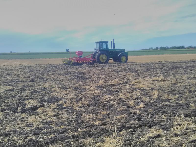

Készül a repceföld.Még ma,le lesz hengerezve.
