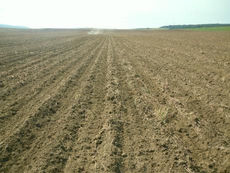

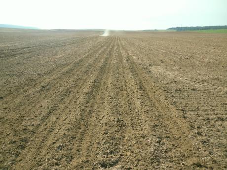

No tegnap belehúztuk monosemmel a repcét a sávokba. Nagyon pontosan viszi a Trimble, le a kalappal! Konkurensek mondták, hogy nem lesz jó mert nemlesz egyenes meg elfog sodródni meg izéééé. Nagy marhaság. rövidtárcsával 17-el is fain meg itt ez a nehéz ipar, hogy külön eszközzel sávozni majd belevetni más időben és mindezt pontosan.
Viszont eső kéne neki egy kelesztő mert alul van víz csak vetésmélyen nem teljesen kielégítő, a rosszabb talajfoltokon semmi, általában határeset a nedvesség.
Marha jó volna most egy kelesztő, rögtön lenne egy jó kis összehasonlítás, van ugye 76-os vetés lazított pályán, van 76-os striptilles meg sűrűsoros Horsch-os vetés is egymás mellett ebből is abból is, egy azon hibriddel tökéletesen egyező más egyéb technológiai lépésekkel, nagyon jól reprezentálná valójában van e differencia művelés és vetési módok között.
Válasz borda77 (Joe) #2436. hozzászólásáraHááááát nemtudom, hogy nedvesebb e. Nem annyira kötött talaj, épen kezem ügyében voltak a talajminták eredményei, KM-ellenőrzés zajlott nálam a héten és ennek a blokknak(több parcella van benne nekünk) 39-49 között voltak a mintái Ka-szerint, igaz a nagykönyv szerint a 40-es már kötött talajnak számít, alatta közép kötött, no ennek is ez a képen látható része ami a jobb, a túlvégén partosabb meg vele együtt erodáltabb is hát ott szakít ki görcsöket nem olyan szép a munkája, oda nagyon fog rá kelleni egy rendes áztató eső. Egyébként a pohánka előveteménytől a feltalaj fantasztikusan omlik, nem is láttam még ilyet itt ebben a táblában.
Azt észre vettem, hogy egyébként ha így előtárcsázol akkor lesz bakhátolás nála. Lehetett volna feljebb venni a sávtisztítókat viszont így a szármaradványokat gyönyörűen kipucolta sorközé ahogy látszik is. Ha nem most aratódik le az elővetemény pár napja akkor lehet hamarabb sávoznék vetés előtt nemtudom, az biztos, hogy most még nem lesz cserepes a vetősáv szinte még meleg ahogy a kés kijött belőle hehe.
Amúgy a késhegyek meg forrók voltak szó szerint, az alja nagyon kemény volt, itt 9-9,5között mentünk vele közepes terhelésen túlvégén vissza kellett kapcsolni s 7,5 körül húztuk hogy ne legen fullra beterhelve a gép, illetve hogy ne rángassa annyira a gépet a görcsös talaj. Igaz itt bele is ment 30 centire lazán mert a puha feltalajba süppednek a mélységhatároló kerekek meg az egész sávkocsi.
Majd kiderűl, jó eső kellessz rá mert nem vizes a talaj, ez egyébként amolyan fennsíki dombteteji tábla, a mélyebb fekvésű pályáknál nedvesbe került a mag.

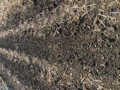

Válasz Hunter_ #2440. hozzászólásáraNagyon szép a kelés. Nekem már 17-én a földben volt, de még csak mostan keleget itt-ott. A lehengerezet föld kapot 26 mm esőt elégé bekeményedet. Mostan megint esik, igaz gyengén, de ez is segít a kelésen.

Válasz Hunter_ #2440. hozzászólásáraEz orthman-be lett vetve?
Írd már le a teknikát ott hogy csináltad, elő tárcsáztál mivel miért mi nemvolt jó mi volt jó...
Itt száraz a föld most, porhanyós de száraz, láthatod lejjebb a fotókat.
Rögtön strippelés után vetettétek vagy korábban be lett sávozva?
