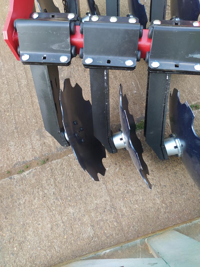

Válasz Ganajos #6761. hozzászólásáraA mi tárcsánkon OFAS 24 18 számú tárcsalap van, 6 csavaros felfogatással. 2019 óta van meg a tárcsa még nem tört rajta egy lap sem, van amikor csak ez ment a területeken semmi más eszköz. Betonkemény talajban is erőltettem búza alá, de a lapok még alig koptak. Ez akkor szerencsés gyártmányból tartozik, lehet.
Lehet, hogy a tárcsacsapágyon feszül, vagyis benne van az is. A Carrieren is van ami passzentosan ment fel, van két karon nekem utángyártott csapágy és azok neccesek voltak.
Nem lehet, hogy csak a tárcsa csapágyak nem egyenesek, vagy pontosak a tárcsalaphoz. Ha csak pár van ilyen gonddal. Aztán ahogy feszül forgás közben, megtöri az edzett tárcsalapot.

Milyen lapok vannak neked rajt?
Válasz mtz1221 #6755. hozzászólásáraTöbb tagon is törnek, nem mindig ugyan azon…
De pl az fura, hogy az első sorban a bal oldali 5 db van megrepedve, jobb felől nincsenek
