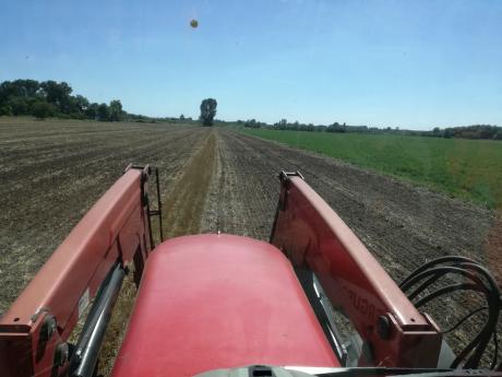

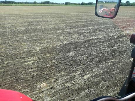

Válasz fendt309 #2956. hozzászólásáraOlyan 10-12 cm között húzom. Terrapack II-es henger van rajta ( ékgyűrűs) Mivel most mélyebben húztam mint szoktam mert felszaladt a kender a tarlóba és az jó mélyen gyökerezik így csak 9-9,5 km/h között húzta a piros ( MF6485-175 LE). A JD szaladna vele,de még arra nem tettük fel sose, pedig már kiépítettük rá az elektromos rendszert is.
Válasz GREVEN #2949. hozzászólásáraSzia!
Milyen mélyen, milyen henger van utána és mekkora a sebesség, amivel húzod?
(Nagyon tetszik a munkája!!)
Köszi a választ!
Húzzuk vele a tarlókat. Kicsit furcsa a carierr után.
