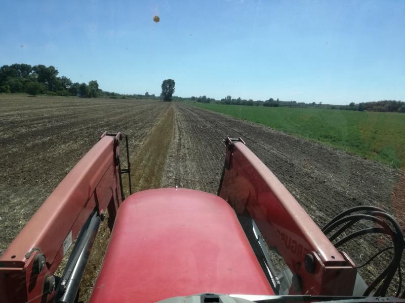

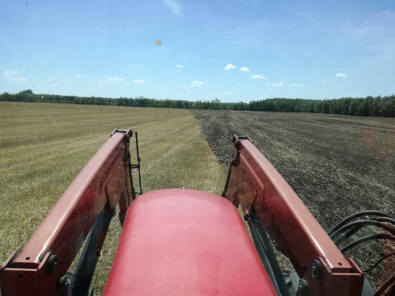

Válasz GREVEN #2961. hozzászólásáraNagyon tetszik a munkája...

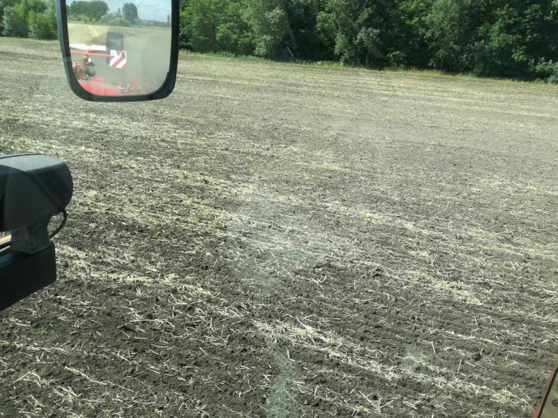

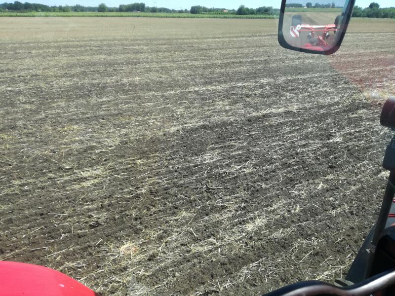

Válasz GREVEN #2959. hozzászólásáraEz olyan jó derék fölött érő szétfújt tritikálé tarló.
