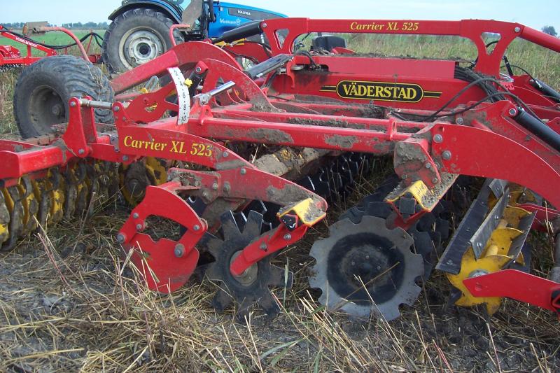

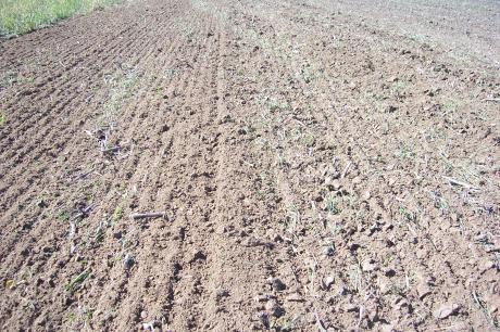

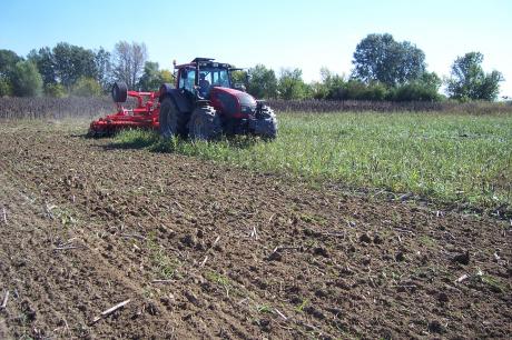

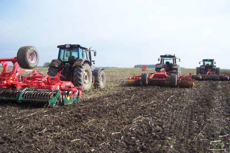

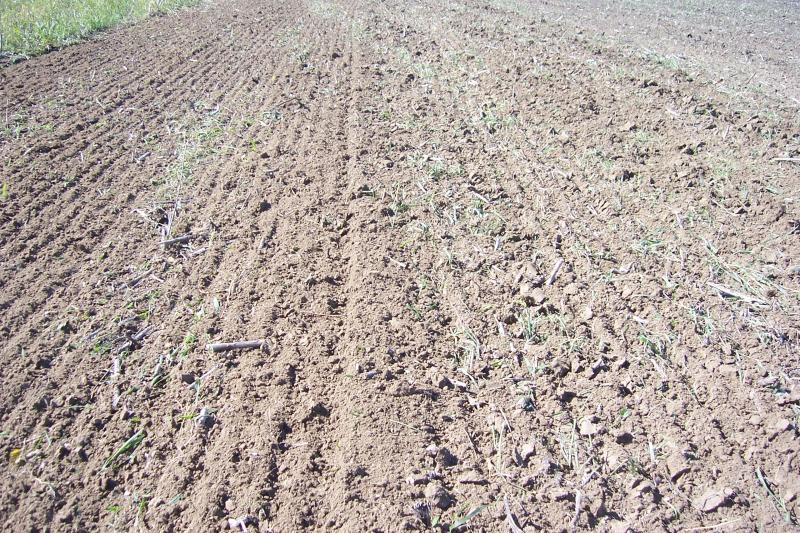

#1904 Feri
2014-10-23 09:02:08
Válasz #1903. hozzászólásra
Csatolok képeket:
Egyidejüleg tesztelten az űj Carrier 525XL-t
És itt a flotta:

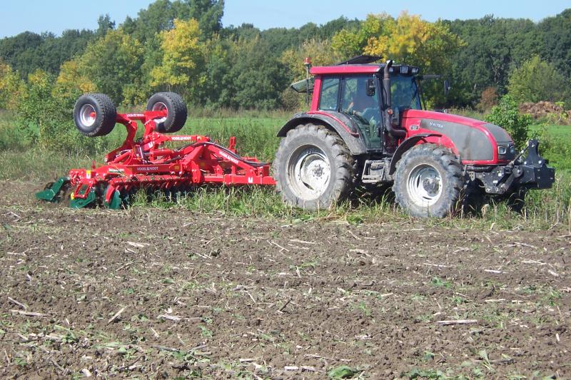

#1903 Feri
2014-10-23 08:38:55
Válasz #1900. hozzászólásra
Sikerült szereznem,egy VN-terradisc -pro 5m-s tárcsát 610 lapozással,nagyon jó a munkája,ékgyűrüs hengerrel. Korábban teszteltem a Lemken rubinját,hát az megfogta a T-191-t,lemondtamróla!VN-l könnyedén dolgozik a traki. Volt rá példa,hogy a T-151-s is dolgozott vele,kukoricában első soron 8km-l vitte!Későbbiekben csatolok képeket!
