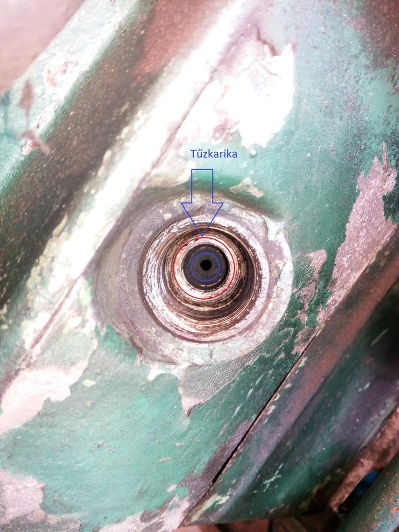

#3380 skorgamor
2023-12-06 17:44:59
Ha jól emlékszem ez a tűzkarika jó bele. A rézalátétre semmi szükség ha jó a hengerfejben a tűzkarika fészke. Azt a rézalátétet valamikor valaki belegányolhatta.

#3378 Lipi
2023-12-05 17:03:11
Válasz ingesjani #3377. hozzászólásáraA kék karikás a tűzkarika a piros karikás tömítőalátét. Próbáld meg kibányászni belőle és meglátod,hogy egyforma a két hfej. Csak vszínü,hogy kifelejtették belőle.
#3377 ingesjani
2023-12-05 15:39:03
Válasz Lipi #3376. hozzászólásáraSzia Lipi
A tűzkarika amit kék nyillal piros körrel jeleztem az nincs benne.Amit kék körrel rajzoltam az a hengerfejbe van benne,ebbe ül bele a porlasztócsúcs.A másikban ez nincs.Próbáltam utánanézni hogy milyen hengerfejkialakítások vannak de sajnos nem találtam semmit.Talán az egyik hengerfely az előkamrás a másik meg közvetlen befecskendezésű.
Köszönöm

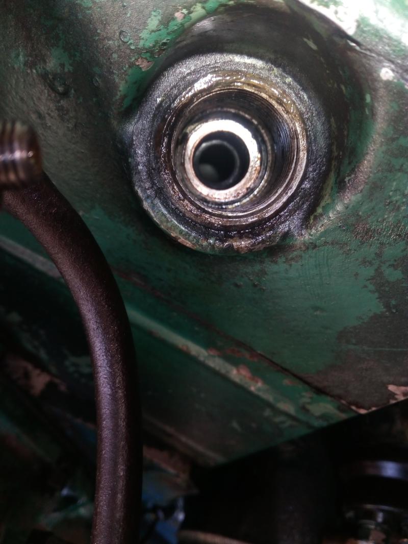

#3376 Lipi
2023-12-05 14:02:56
Válasz ingesjani #3375. hozzászólásáraAz egyikbe benne maradt a tűzkarika a másikba nem. Vagy nem is volt benne
#3375 ingesjani
2023-12-05 12:34:13
Sziasztok,
Adott egy 2 hengeres rs motor amiben a porlasztócsúcsot cserélnék viszont a hengerfej kialakítások nem egyformák.Az egyikben látom a dugót a másikban egy szűkítés van.Ugyanolyan porlasztócsúcs volt mind a kettőben.
Mi a különbség a a két hengerfej között,és milyen porlasztócsúcs járna bele az egyikbe és a másikba vagy?
