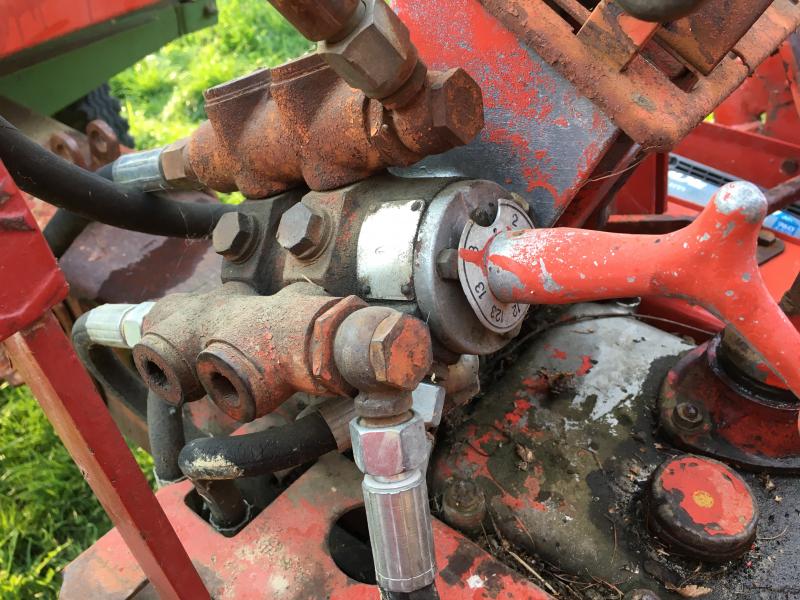

Válasz medikus #3341. hozzászólásáraA plató emelő hidraulikán csak egy csatlakozó van középen.
#3342 GSA
2022-04-21 09:26:53
Szóval akkor az egyik leágazást szétosztom a két henger között, a másikat ledugózom?

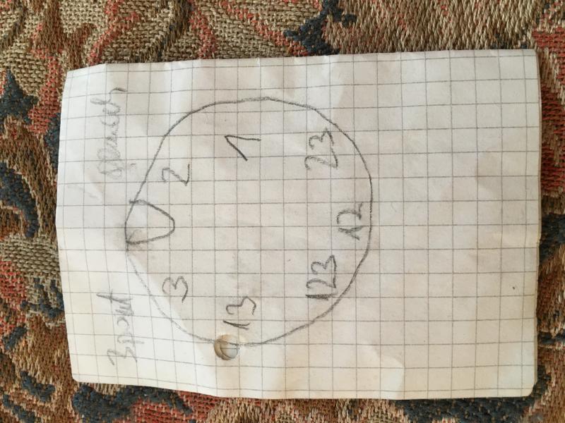

#3340 GSA
2022-04-21 08:03:24
A szabályozó így néz ki, az előbb lemaradt:
#3339 GSA
2022-04-21 08:01:41
Hidraulika bekötésben kérnék segítséget!
Billenős platót tettem fel, és a korábban használt a gerendelyen levő emelő/süllyesztő hidraulika tömlőit kötném rá.
A hidraulika szabályozó állásai érdekelnének:
2-es a gerendelyen levő emelő/süllyesztő
3-as a hárompont hidraulika, mindkettő nyomás alatti kétirányú, két csatlakozóval.
A maradék 13, 123, 12, 23 és 1-es állás mi lehet?
Kaptam egy javaslatot a két egybemenetes plató emelő hidraulika párhuzamos kötésére, ami előre billentésnél jó lehet, de oldalra már erőtani szempontból már aggályos (egymás ellen dolgoznak)
Ha valaki ismeri a GT 124 plató hidraulika bekötését, kérem, ne tartsa magában! ????
Kösz: GA
