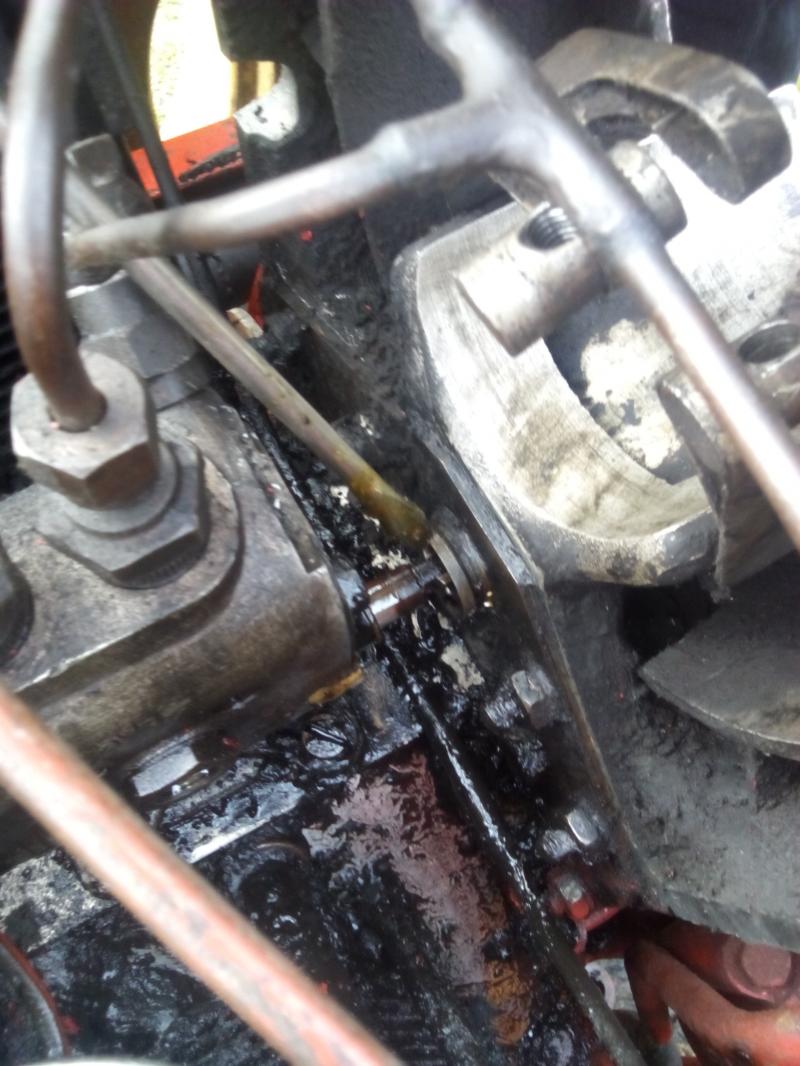

#2136 csalabek
2016-03-07 18:29:34
Válasz pal.poliak #2132. hozzászólásáraNa –na!
A hajtásfedél lebontását követően a fotón szemlélhető látvány tárul eléd. (csak az RS motort figyeld! )A kép felső harmadában középen, keresd a dupla sárga kört. Ez a szabályzó, illetve annak a csatlakozása, az emelőhöz. A sasszeg eltávolítása után a röpsúlyos fordulatszabályzó szétakasztását követően cserélheted magad is a tömítést.
Megjegyzem még: az adagoló és a hajtásház közé dukálna valami harmonika gyűrű. Ott nincs nyomás, így ami kifolyna az, az adagolóba nem tudna menni, így visszafelé venné az irányt.

#2133 Relsaca
2016-02-28 08:31:29
Válasz pal.poliak #2132. hozzászólásáraAz a rúd a röpsúlyos fordulatszám szabályzóhoz megy. Van rajta egy gumigyűrű az kopott el és azért engedi az olajat. A hátsó oldal felől lehet cserélni le kell szerelni a vezérműtengely meghajtó fogaskerekét, és az adagolót mert a rudat csak előre lehet kihúzni. Vissza szerelésnél a fogaskerekeken lévő jeleknek egyezni kell különben oda a szelepvezérlés.

#2127 pal.poliak
2016-02-27 12:54:54
Arra gondoltam de nem jól fogalmaztam. Szóval anna a rudazatnak a hátrafelé (nem az adagolónál) mutató végénél jön az olaj. Ha így érthető.. (tanulom a gépet..)

#2125 pal.poliak
2016-02-26 21:47:07
Nemrégen vásárolt 2hengeres gépen tapasztalom azt, hogy az "adagoló tengely" mellett hátul 5perc járatás után, melegen elkezdi nyomni kifelé az olajat. Mi lehet ez?Nyilván bontjuk tovább de hátha valaki tudja. pp

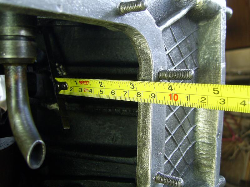

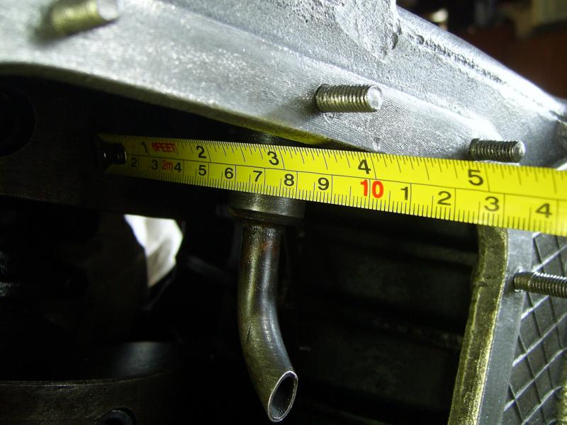

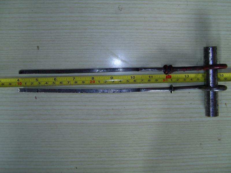

#2120 csalabek
2016-02-16 13:47:57
Válasz kisfröcs #2119. hozzászólására . .. az előírtnál sokkal több. Írtad.
Akkor valami nagy baj van ott.
No de ennek találgatását félretéve, tekintsd meg a mellékelt két fotót.
Mikor még darabokban volt a motor, s a forgattyús házat átjárhatta az őszi szél, lefotóztam a nívópálca felső jeléhez (max.) illesztett centit. Készült ugyanakkor fotó az ellensúly alsó helyzetét is megmérve a lendkerékházról, úgy hogy a fedél illeszkedő síkjáig mérünk. Így gyakorlatilag magad is készíthetsz egy nívó pálcát, ha a 4hengeres is hasonló (alulról hozzáférhető nyílással)rendelkezik.
Nem szükséges várni másra, sőt a később kapott méret összehasonlítható. Viszont gyorsan kiderülhet, hol/miért nyeli el az olajat. Már pedig az idő pénz!
nívó max. szinttől
ellensúlytól mérve
#2119 kisfröcs
2016-02-14 10:12:47
Válasz csalabek #2118. hozzászólásáraNagyon szépen köszönöm a segítségedet,de valószínű a 2-hegeres és a 4-hengeres nem egyforma . Az enyém eleve 40-cm és én rövidellem , mivel az elő írttól sokkal több olaj fér bele .
#2118 csalabek
2016-02-13 19:16:07
Válasz kisfröcs #2115. hozzászólásáraEz a fotó ugyan kéthengeresé de ha belemegy, ha elnyeli, (azt a húsz centit) akkor nagyot nem tévedhetsz vele. Vigyázz, 10cm-től mértünk!

#2115 kisfröcs
2016-02-07 08:31:06
Ha valaki segítene meg köszönném .Órán száján veri ki az olajat ha fel töltöm olaja a 4-hengeresemet,ha az alsó nívónál van semmi gond . Olajcserénél jöttem rá, hogy valami bibi van mert nem volt elég 5.5l-olaj.Ha valaki lenne olyan segítőkész , hogy lemérné hány centis a nívópálca és a beosztások, megköszönném .
