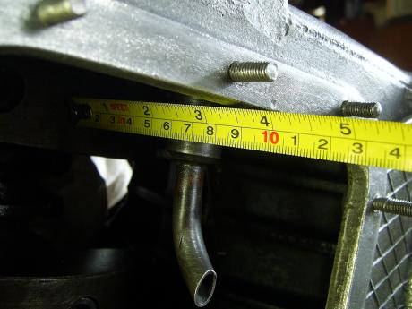

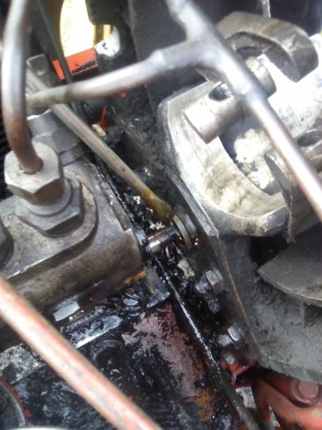

Nemrégen vásárolt 2hengeres gépen tapasztalom azt, hogy az "adagoló tengely" mellett hátul 5perc járatás után, melegen elkezdi nyomni kifelé az olajat. Mi lehet ez?Nyilván bontjuk tovább de hátha valaki tudja. pp

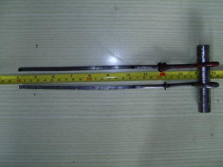

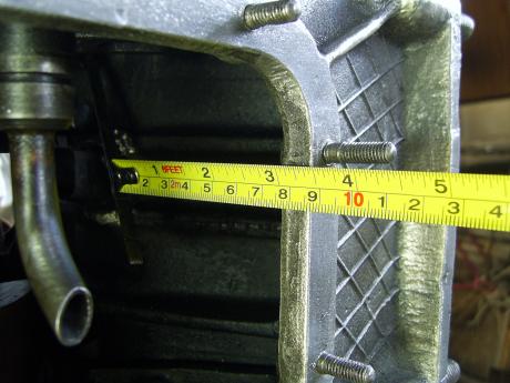

No de ennek találgatását félretéve, tekintsd meg a mellékelt két fotót.
Mikor még darabokban volt a motor, s a forgattyús házat átjárhatta az őszi szél, lefotóztam a nívópálca felső jeléhez (max.) illesztett centit. Készült ugyanakkor fotó az ellensúly alsó helyzetét is megmérve a lendkerékházról, úgy hogy a fedél illeszkedő síkjáig mérünk. Így gyakorlatilag magad is készíthetsz egy nívó pálcát, ha a 4hengeres is hasonló (alulról hozzáférhető nyílással)rendelkezik.
Nem szükséges várni másra, sőt a később kapott méret összehasonlítható. Viszont gyorsan kiderülhet, hol/miért nyeli el az olajat. Már pedig az idő pénz!

Válasz pal.poliak #2132. hozzászólásáraAz a rúd a röpsúlyos fordulatszám szabályzóhoz megy. Van rajta egy gumigyűrű az kopott el és azért engedi az olajat. A hátsó oldal felől lehet cserélni le kell szerelni a vezérműtengely meghajtó fogaskerekét, és az adagolót mert a rudat csak előre lehet kihúzni. Vissza szerelésnél a fogaskerekeken lévő jeleknek egyezni kell különben oda a szelepvezérlés.
Válasz medikus #2130. hozzászólásáraInnen folyik..
Válasz medikus #2130. hozzászólásárakb 5 perc járatás után.
Válasz pal.poliak #2129. hozzászólására
Válasz medikus #2128. hozzászólásáraHát ez az, motorolaj folyik..ott.
Válasz pal.poliak #2127. hozzászólásáraTehát a gázrudazatnál folyik kifelé a gázolaj?
Arra gondoltam de nem jól fogalmaztam. Szóval anna a rudazatnak a hátrafelé (nem az adagolónál) mutató végénél jön az olaj. Ha így érthető.. (tanulom a gépet..)
Válasz pal.poliak #2125. hozzászólásáraMilyen adagoló tengely?Az alulról van vezérelve,tengely csak a gáz szabályozó rudazat van benne!
