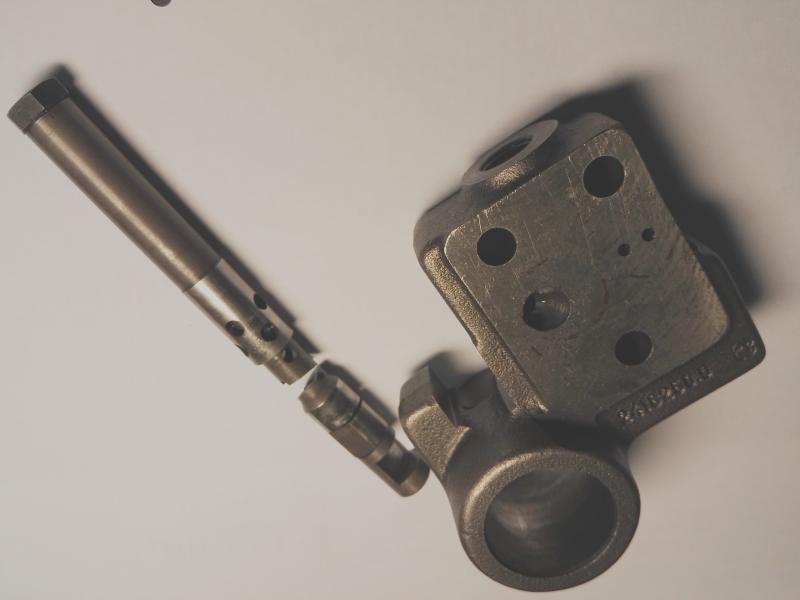

Válasz csipi145 #27. hozzászólásáraMegnéztem, de valami nagyobb baj van. A difizár kapcsolónál belül szétszakadt ami a tengelyen van öntvény (a difizár tartója), leszakadt a kardánkapcsoló a képen lefelé álló "füle". Valamikor megpróbálom teljesen szétszedni és lefényképezni. Az alkatrészkatalógusban nem is találom ezt a részt. Nem tudom mikor tudom szétszedni, most a nagyobbik trakit (John Deere) próbáljuk összerakni. Addig is köszi.

Válasz csipi145 #25. hozzászólásáraTatabányai vagyok. A Same-t pirosan vettem. Bocs, de csak holnap tudom csak kiszerelni a kapcsolót, tegnap-ma egészen másfelé kellett rohannom. Addig is felteszek egy képet. Holnap jelentkezem.

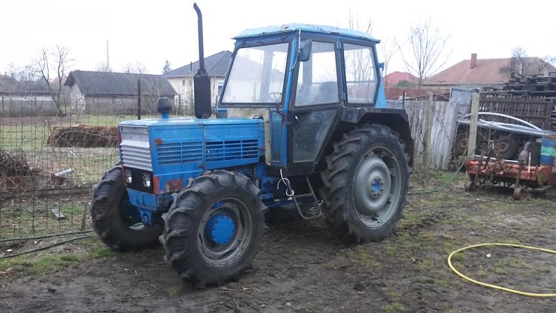

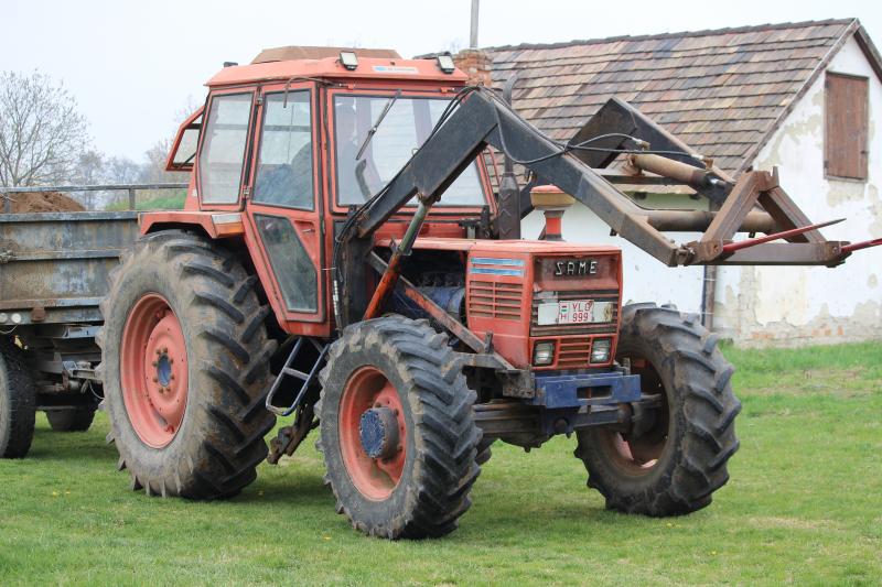

Válasz csipi145 #20. hozzászólásáraJó kis gépek ezek.Itt a kék amiről beszéltél:
Meg van egy ilyen piros is:

Válasz csipi145 #18. hozzászólásáraLehet egy a cikkszám a fényképezett alkatrésszel!3 felé mutat!

Válasz Plútó #6. hozzászólásáraHa a géped kékre van festve és Újfehértóról vetted, akkor azt anno én is láttam. Teszel fel képet a tiédről? Gyenge pontom a Same/Lambi, nincs mit tenni..... smile loveye

Válasz csoppika #15. hozzászólásáraA 16-os egység valami tömítő gyűrűk szerintem,a rajz 3 helyre is mutat.A vezérlő tengelynek nem mutat számot!Vagy rosszul látom?smile confused

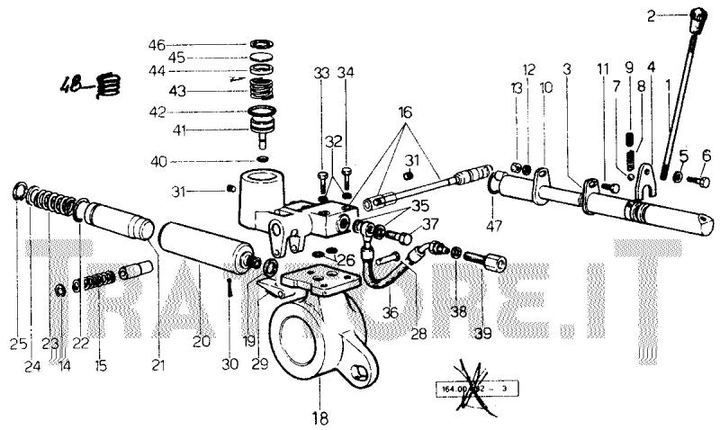

Válasz Plútó #6. hozzászólásáraRobbantott ábrák cikkszámokkal:
http://trattore.it
Olasz traktorokhoz. Same, Lambo, Landini, Fiat-NH
Böngésszétek nagy megelégedéssel!

Remélem jól látom a házon a cikkszámot, ami 2418260.0.
Érdekelne, hogy a törött kar hogy helyezkedett el a házban/ház körül, vagy ha az ábrán megmondod, melyik alkatrész, mert én nem látom egyiknek sem. A későbbi Same Laser, illetve a vele egyidős Same Trident, Jaguar, illetve Drago rajzain is kerestem, egyelőre sikertelenül. Szal segits egy kicsit, hogy én is segíthessek!

Nem tudom melyik kar törött el neked, de ha ezen a képen kép megmutatod, elmondod hogy melyik sorszámú alkatrész, küldök hozzá gyári cikkszámot. Bemész egy normálisabb autósboltba, megkérdezed, hogy külföldről tudnak-e alkatrészt rendelni. Megadod a cikkszámot, megrendelik, értemész. Nekem itt a nagy sötét szabolcsban így működik. Egy lakóhelyet és egy elérhetőséget ha küldesz, igyexem segíteni.
