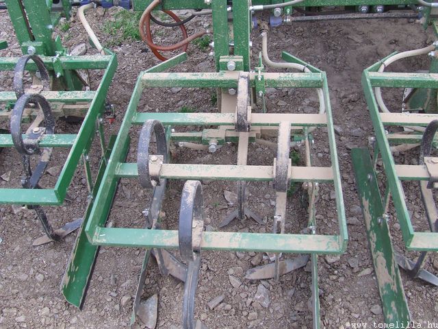

KSMKhoz alkatrészt hol lehet venni? A felső menetes kitámasztó rúd és a végére diók kellenének.Össze vannak rohadva, megpróbáljuk megmelegíteni őket e lehet hogy nem fog sikerrel járni. Akkor újakat kell vennem.
Küldtem levelet,ö elmondja hogy,mennyi!
De még számlát is tud adni ha kell,és jó munkája van!
Meg tud csinálni mindent

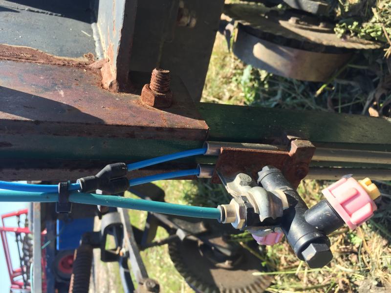

Ipari fűszerpaprikában a szulák ellen szép eredményeket értem el ilyen védőburkolatos módszerrel.

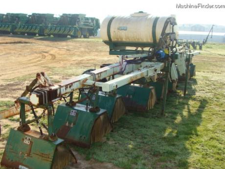

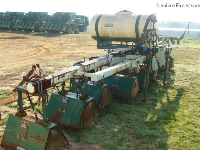

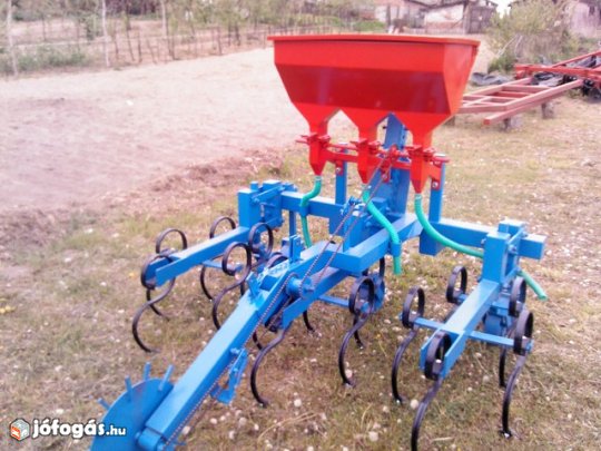

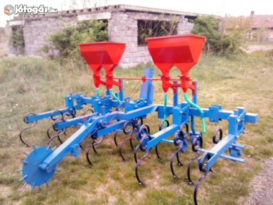

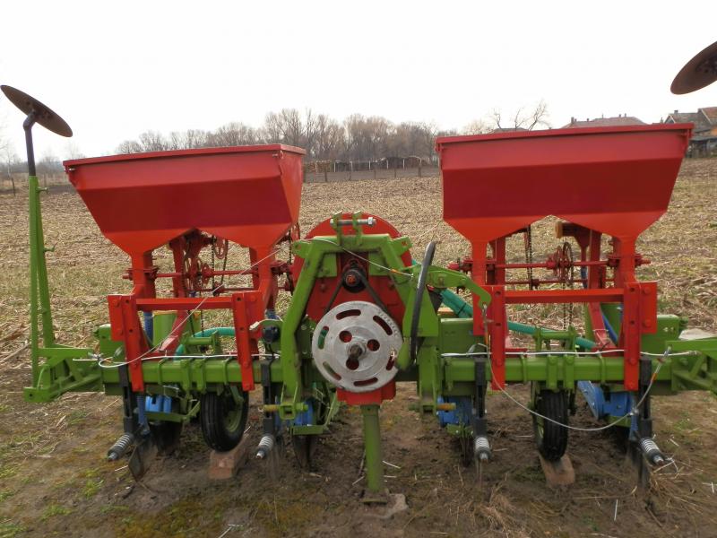

Na ilyet csinálnak
hátmasra és négyesre!
Hektáronként 140kg-450kg
holdanként 80-250kg
egy tartályba 80-100kg megy bele!
Hatosra meg nagyobb puttony amibe belemegyen 150-200kg!
Lehet hármasra
vagy hatosra!
De csinálnak 3+2félre is
és
5+2 félre is!
Az árát nem tudom csak telefonszámot tudok adni,mert a haver csinálja!

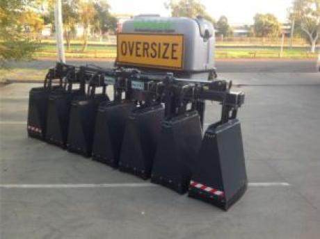

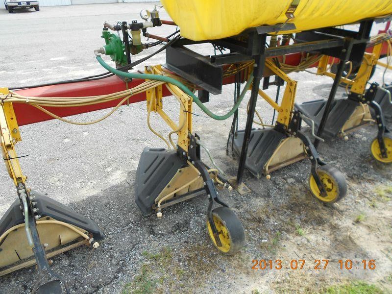

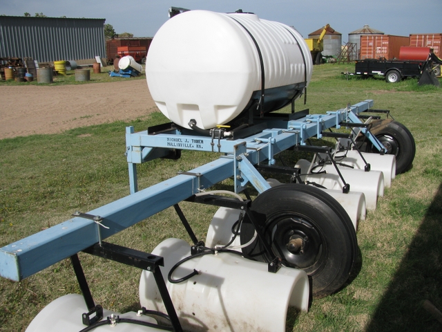

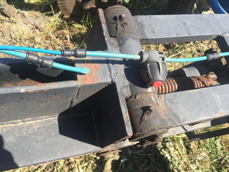

Fiatal gyümölcsfa törzsére sem szabad rápermetezni a glyfozátot mert könnyen kinyírja. Ha 2 % glyfozát van keverve a permetlébe akkor már 15 - 20 %-os lefedettségnél is kiüti a növényt.

Az ányékolt sávval tényleg nem tudsz mit kezdeni, de kapás sorközművelésnél tudsz vele kezdeni valamit?
Ugyan úgy csak töltögetheted.
Nem feltétlenül csak totálist juttathatsz ki vele, hanem pl.:Spotlight, de akár Goal Duplo-t.
Ha totálozod a közét, és töltögeted a sorát, is költséghatékonyabban jösz ki, mint Expres+Pantera koktéllal.

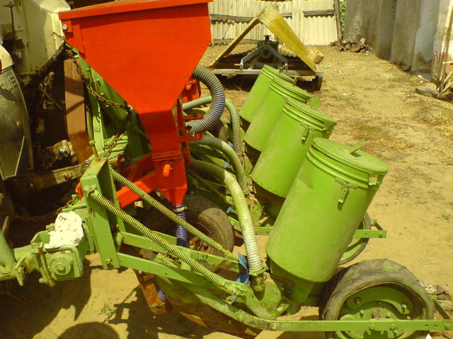

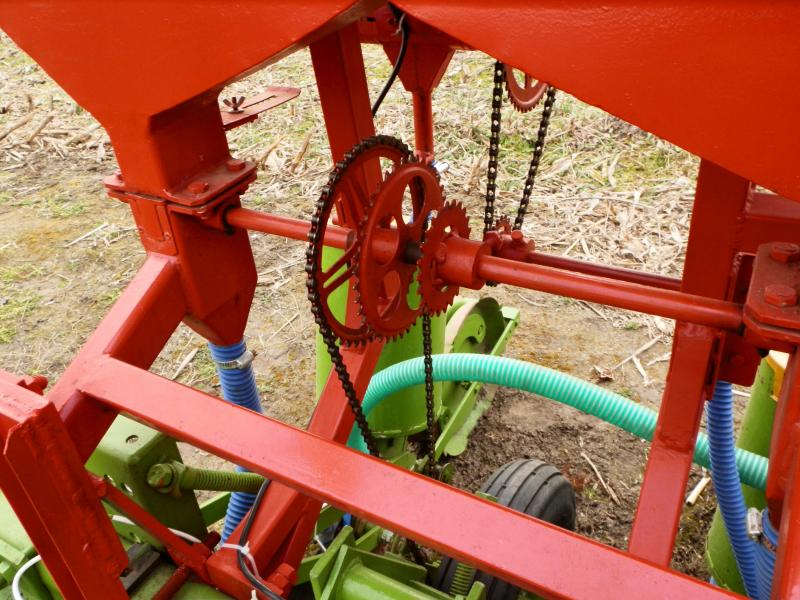

Ebben még suber is van tudod állitani ,hogy mennyit szórsz egy hektárban 140kg-500kg ha jól tudom
80-250kg holdban!
ennyit mértek!

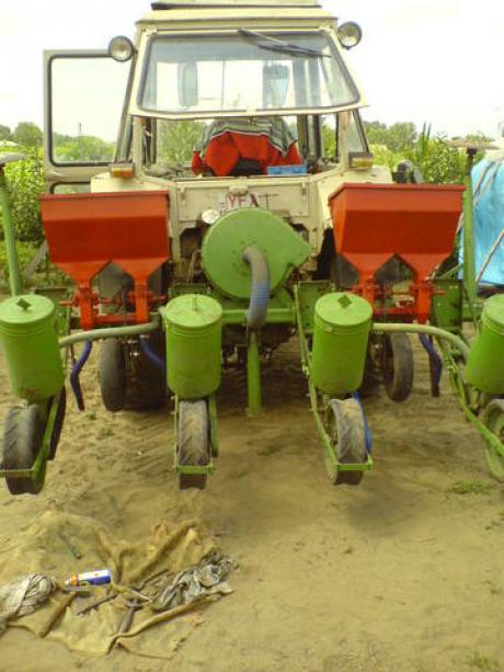

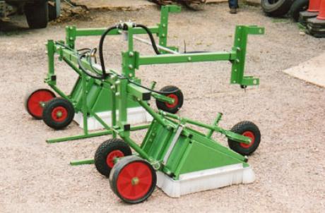

Na ilyet csinálnak
holdanként 80-250kg
Válasz #2139. hozzászólásra
Lehet hármasra
vagy hatosra!
és
5+2 félre is!
Szabolcs Megye
