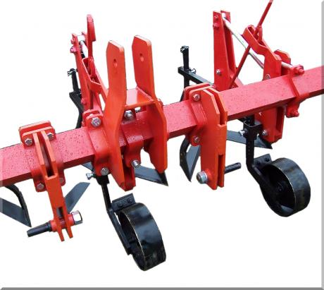

A váz a paralelogramma karok között van, és ezáltal előrébb esnek a kocsik. Ez szerintem orthmanos.

Egy kis Orthman beütés, de nagyon tetszik ez a kocsi felfüggesztés a vázon!
