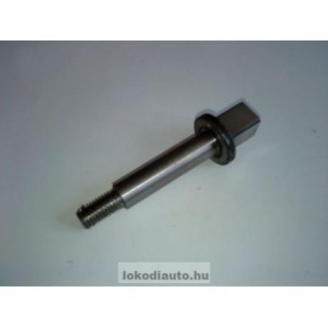

Sziasztok. Érdeklődnék kinek mi a véleménye tennék egy gumigyűrűt a tengelyre. Négyzettől kb15- 20mm-re , csak azt nem tudom a házban lévő műanyag persely hogy bírná?

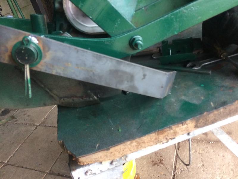

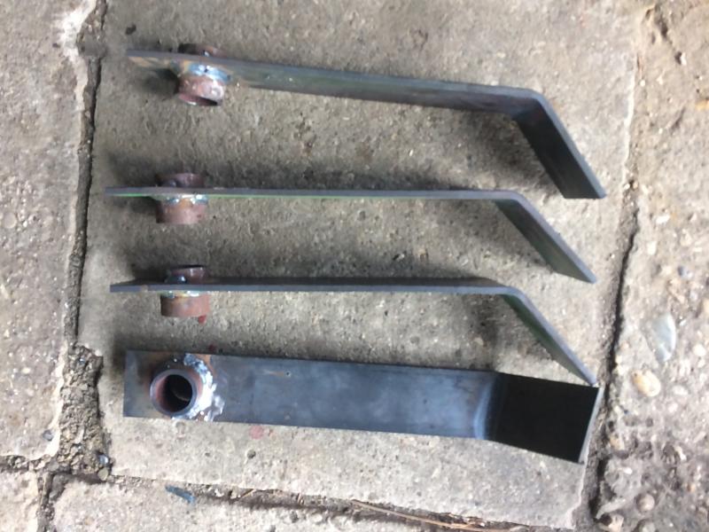

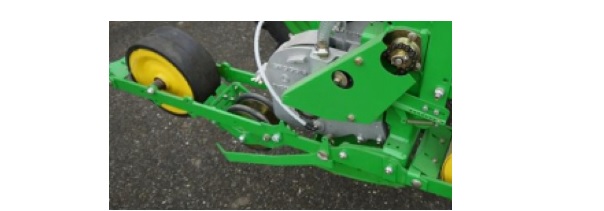

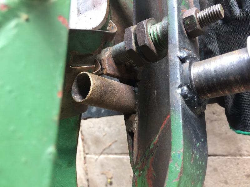

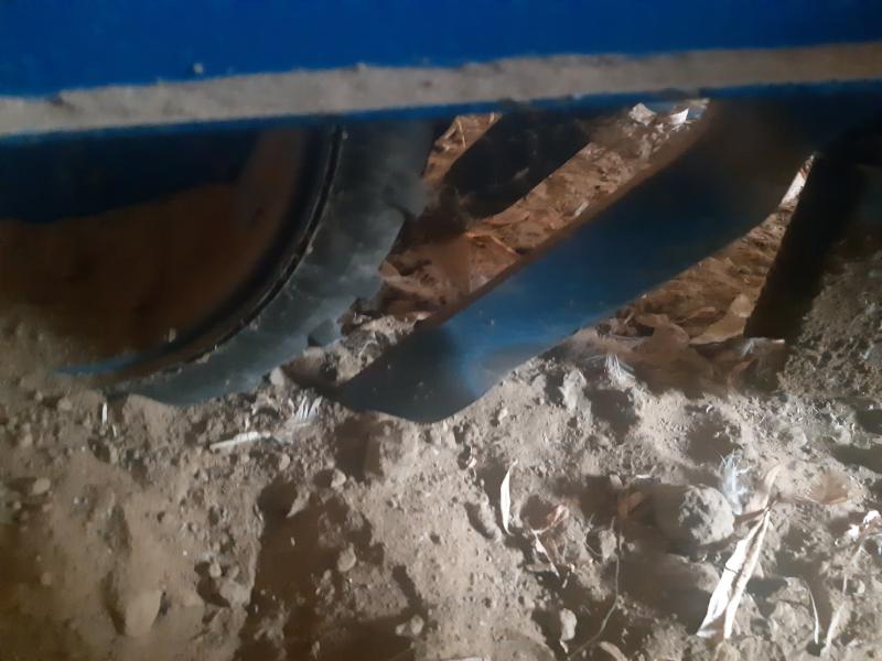

Üdv. Szeretnék csinálni az spc-re valamilyen magtakarót ami még a tömörítő kerék előtt elfér. Ha valaki tud jó megoldást esetleg képpel is tud segíteni azt megköszönném.

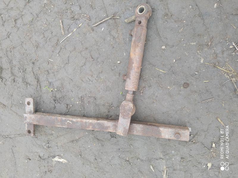

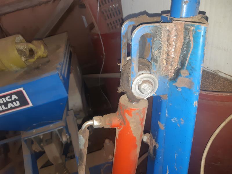

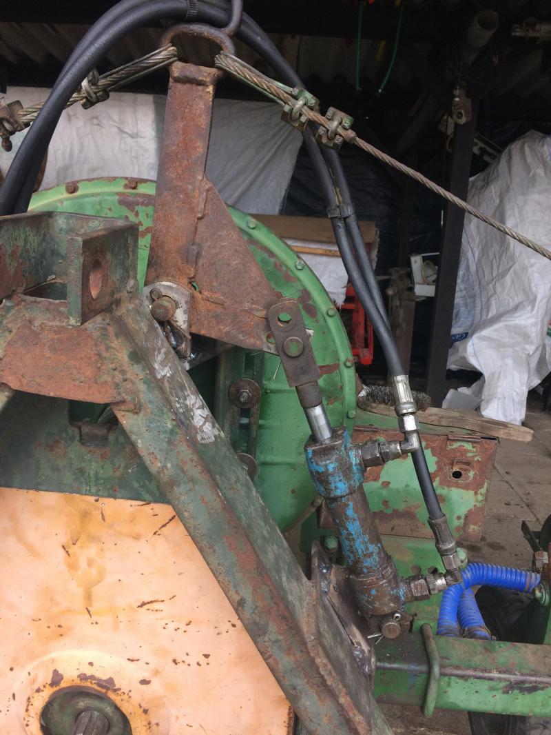

Nem kel túlbonyolítani, egy sima munkahenger vízszintesen középre, egyik irányba ki be mozog ara a rövidebb kötelet kel tenni, a másik irányba munkahenger felet egy kettő eltartó karikát és úgy a hosszabb kötelet.

A többieknek üzenem, hogy én MÉH telepen találtam két egyforma talán Rau kombinátor rögtörő hengert nyomó munkahengerét.Hallottam ,hogy motolla mozgató mh is használható. Lehetőleg ujjat ne keressetek mert horror árú főleg ha valami nyugati gépé.
Válasz Dvili #2905. hozzászólásáraNézegetem a neten,de eddig még csak annyit tudtam meg,hogy a hivatalos neve átmenőrudas munkahenger,de konkrétan eladó nincs se új se használt.Majd megmozgatom még egy-két ismerősömet.

Válasz erik18 #2930. hozzászólásáraJó ötlet? Nem lehet hogy ráhúzza a szárazat és sz@r lesz a kelés? Én inkább mögé tettem.

Ilyen megoldásról írtam én is.
Válasz erik18 #2930. hozzászólásáraHelló
Talán egy ilyen megoldás lenne a legegyszerűbb.
Egy sima laposvasból meg lehet oldani. Sfoggia vetőgépeken van ilyen. Én is arról láttam.
Válasz erik18 #2930. hozzászólásáraEz gyári megoldás, nem nehéz megcsinálni
Válasz erik18 #2930. hozzászólásáraSpc-kleine öszvér vetőgépen van. Holnap nem ígérem, de lefotózom neked

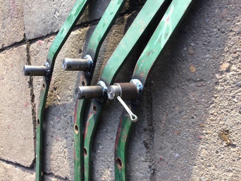

Hali. Spc re rakott már valaki csúszó helyett sornyitó zárcsát amit a habinál kapni? Mik a tapasztalatok?
