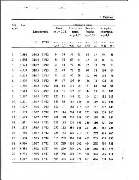

#2173 KLaji
2016-04-24 21:08:47
Válasz Szem Howkinsz #2172. hozzászólásáraKöszönöm a segitségeket sikerült összehozni! smile thumbup

#2171 Szem Howkinsz
2016-04-24 18:16:27
Válasz KLaji #2168. hozzászólásáraMegvan 320kg tesz!
15-17
17-12 ez tesz 320kg!
De azt nem tudom,hova mit kell tenni jó szórástsmile laughsmile whistlingsmile cowboysmile rolleyessmile oops
#2170 Tomi81
2016-04-24 15:46:50
Válasz KLaji #2168. hozzászólásáraOtt a táblázat a 2164es hozzászólásomban!

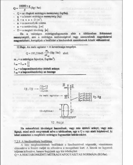

#2168 Szem Howkinsz
2016-04-24 13:59:05
Válasz KLaji #2168. hozzászólásáraHát nem tudom,hogy 4db ,hogy van össz kombinálva,mert itt csak 200kg használnak!
Akkor lenne jó ha feltnnéd a Fészbuk oldalon a mtz vagy belarusz oldalon ,akinek vam ilyen és úgy mgcsinálni!
#2167 KLaji
2016-04-23 20:52:27
Válasz Szem Howkinsz #2167. hozzászólásáraArra a 4 fogaskerék fogszámaira lennék kiváncsi, hogy a 3q/ha mennyiséget tudja kirakni. Hétfőn rákérdezek a Habinál hátha tudnka segiteni. Köszönöm a segitséged.

#2164 Szem Howkinsz
2016-04-22 16:01:43
Válasz Tomi81 #2164. hozzászólásáraez az ,mindegy kit rak össze,ha nem olyan a só akkor nem fog annyit tenni!
Ha nem 39% vagy 34% hanem koplex akkor már más a téma,ha nem kicsi hanem nagy a só!
Nekünk 200kg/ha szór ki és ez nekem jó valaki többet szór valaki kevesebbet!
Mindenki másképp csinálja

#2159 KLaji
2016-04-21 22:54:05
Üdv! Spc műtrágya adagolót milyen áttétellel kell hajtani ahhoz, hogy 3q/ha mennyiségű műtrágyát juttasson ki. Mekkora a hajtó és a hajtott lánckerék?
